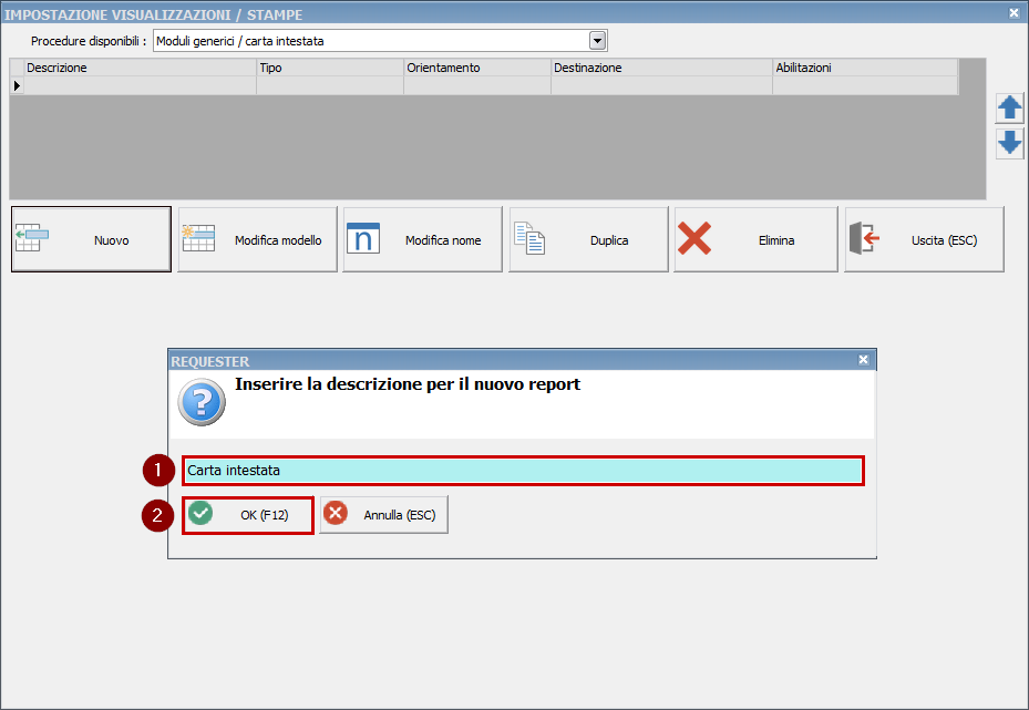

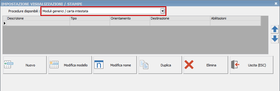

Nell'elenco delle procedure disponibili e' presente una sezione Moduli generici / carta intestata.
Creando dei modelli di questo tipo, e' possibile utilizzarli come base per tutti gli altri modelli, quindi sono l'ideale per creare una sorta di carta intestata virtuale.

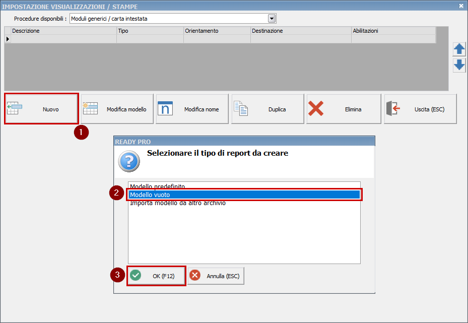

Premendo il pulsante e selezionando poi si può creare un nuovo modello.
Inseriamo quindi la descrizione del modello, nel nostro caso Carta intestata.

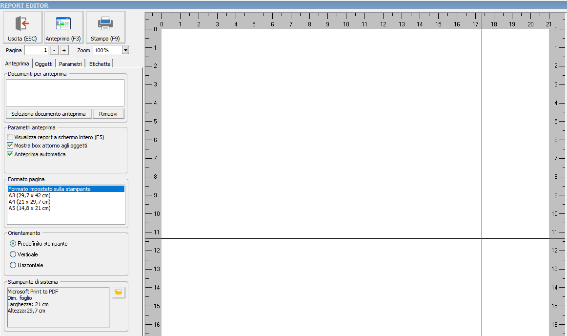

Si accede così al report editor per creare la nostra carta intestata.

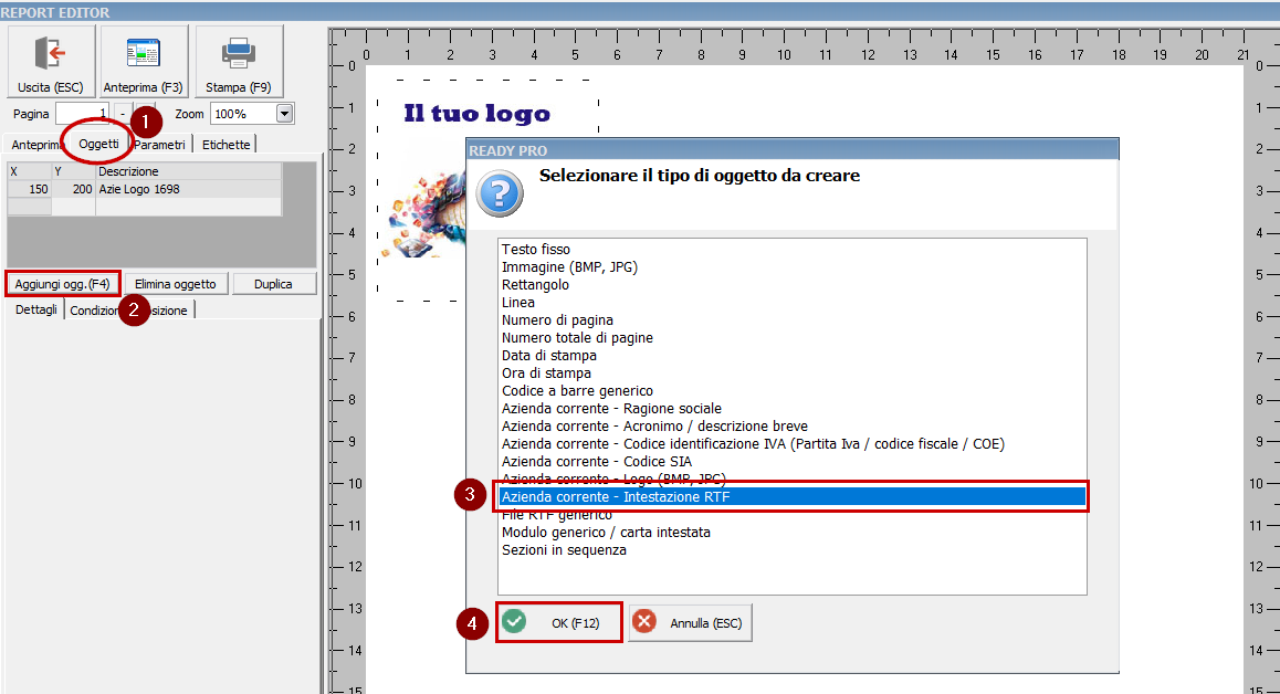

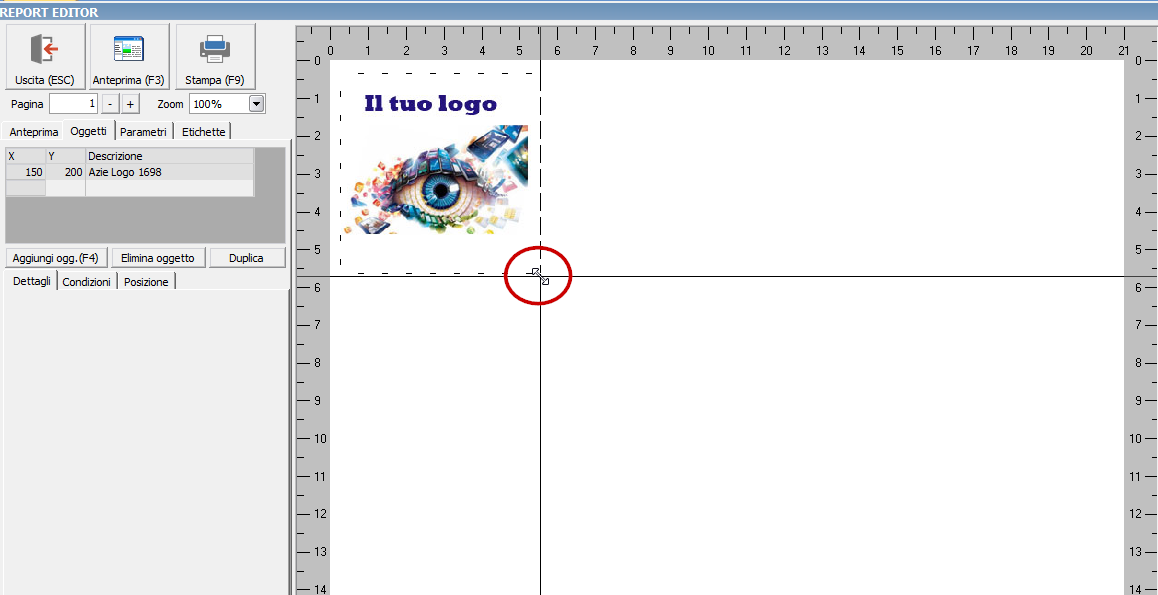

Possiamo quindi inserire nel nostro nuovo modello un logo ed una intestazione per la nostra azienda.

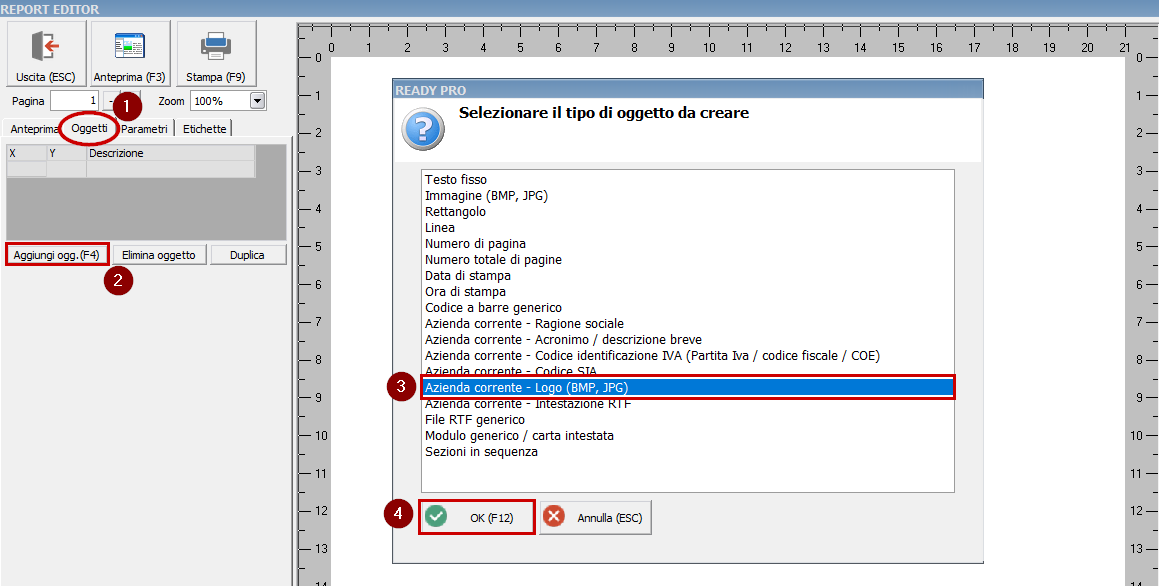

Per inserire il logo occorre selezionare il tab Oggetti e tramite il pulsante possiamo selezionare l'elemento di tipo Azienda corrente - Logo se è stato preventivamente impostato nella tabella Aziende.

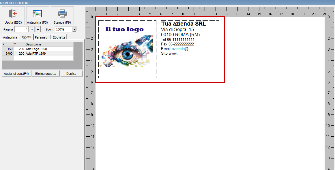

In questo modo viene inserita nell'anteprima l'immagine del logo aziendale che può essere spostata o ridimensionata a piacere.
Allo stesso modo possiamo inserire anche un'intestazione tramite un file RTF configurato sempre nella tabella Aziende.
Otterremo così il modello completo della nostra carta intestata.

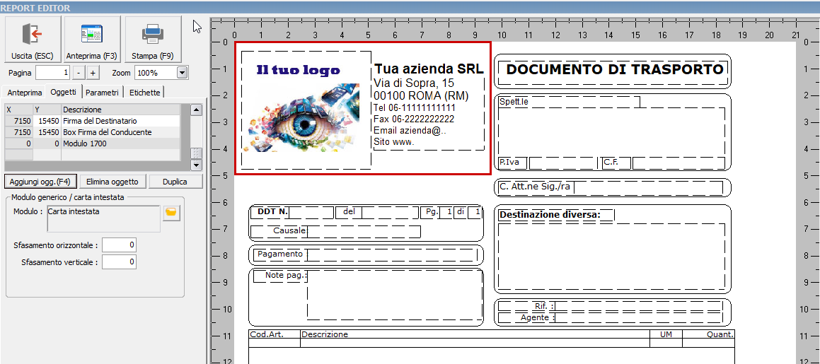

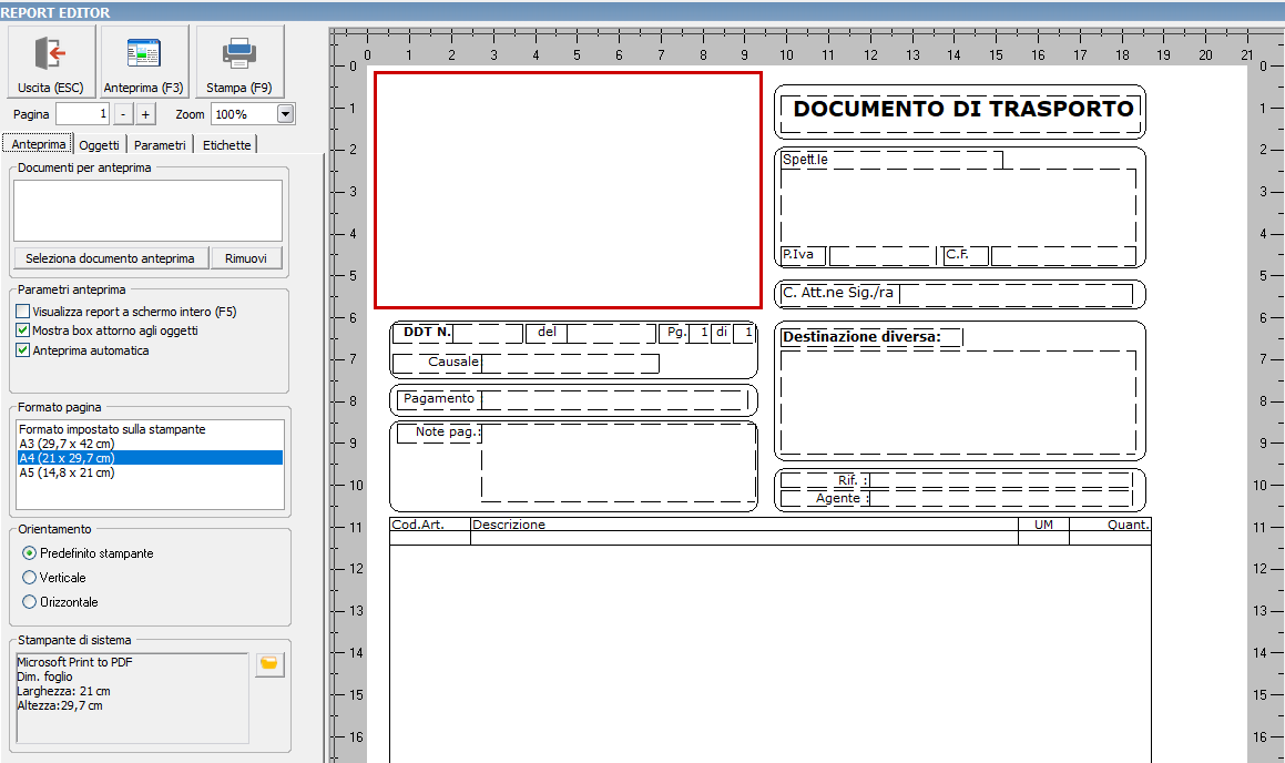

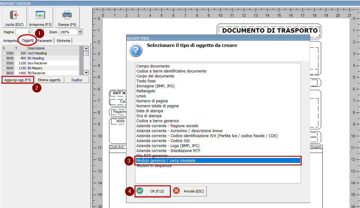

Una volta creato il modello carta intestata, possiamo uscire dal report editor ed aprire, ad esempio, un modello relativo ad un documento di trasporto.
Per inserire l'intestazione in questo modello possiamo utilizzare quello della nostra Carta intestata appena creato.
Dopo aver selezionato il tab Oggetti premiamo il pulsante e selezioniamo il tipo oggetto
- selezionare Modulo generico / Carta intestata.
Dopodichè occorre selezionare il modello carta intestata da sovrapporre al modulo corrente.
l risultato finale sara' simile al seguente:
N.B. L'oggetto Carta intestata assume una posizione fissa all'interno dei moduli nei quali viene inserito, pertanto occorre allineare gli elementi all'interno del modulo di stampa Carta intestata originario,
