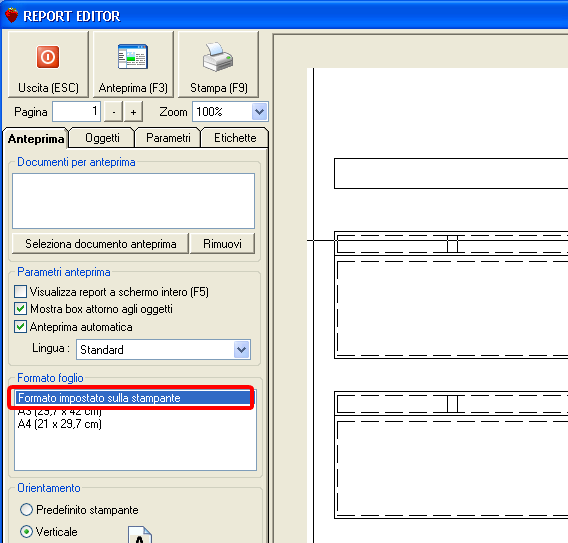

Impostazione del formato pagina
All'interno del report editor va selezionato come formato pagina l'opzione "Formato impostato sulla stampante"
poi occorre selezionare la propria stampante come stampante predefinita di Windows e va impostato il formato del foglio direttamente sul driver della stampante (quindi tramite il pannello di controllo di Windows)
