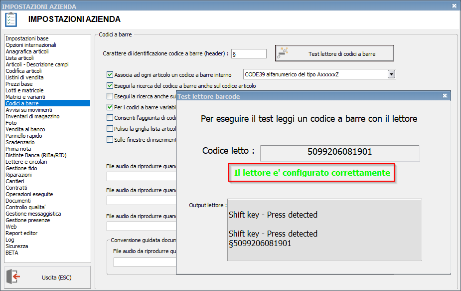

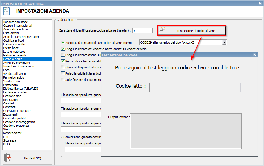

Per verificare la corretta configurazione del lettore si puo' utilizzare il pulsante Test lettore di codici a barre presente a fianco del carattere di identificazione.
Premendo questo pulsante si aprira' una finestra di test simile alla seguente:
A questo punto e' sufficiente provare a leggere qualche codice e se la configurazione del lettore e' corretta dovrebbe comparire il messaggio Il lettore e' configurato correttamente.
