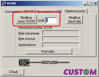

Note per il collegamento via USB / seriale:
Questo registratore di cassa e' dotato anche di una porta USB per l'interfacciamento con il PC, porta che emula una porta seriale standard tramite un apposito driver VCOM (fornito da CUSTOM)
Poiche' il driver Xon-Xoff funziona su porta seriale (nell'esempio qui sotto COM5) nel caso di collegamento tramite porta USB il driver in questione dovra' quindi essere installato sul sistema e dovra' essere in esecuzione per fare in modo che il PC "veda" il registratore di cassa come se fosse collegato su una normale porta seriale.
Per fare questo nella sezione "Connessione USB" dovra' essere selezionata la porta USB a cui e' collegato il registratore di cassa e dovra' essere premuto il tasto [Connessione]
Per modificare il numero della porta seriale (COM5, COM6, ecc.) utilizzare l'apposita opzione presente nella sezione "Gestione porta"
Il numero di porta impostato dovra' essere chiaramente lo stesso configurato all'interno di Ready Pro (dal menu TAB / TERMINALI / REGISTRATORI DI CASSA)
