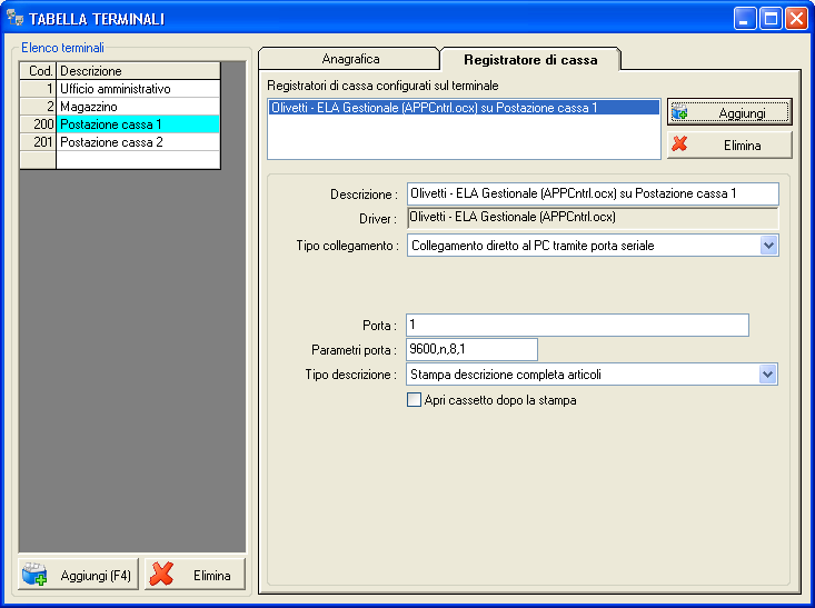

Questo nuovo driver Olivetti funziona solamente con modelli piu' recenti di registratori di cassa (Nettuna 200,400,500,600,...) e, a differenza dei vecchi driver basati su FISCntrl.OCX sono in grado di suddividere correttamente i movimenti per reparto (e quindi per aliquota IVA)
Per la configurazione e' sufficiente selezionare il driver dall'elenco, inserire il numero della porta seriale a cui e' collegato il registratore di cassa ed i parametri di comunicazione (bps, parita, ecc.)
Porta seriale : porta su cui e' collegato il registratore di cassa (1 equivale a COM1, 2 a COM2, ecc.)
Parametri COM : parametri di comunicazione per la porta seriale nel formato: [baud] , [parita'] , [bit dati] , [stop bit]
baud = 2400,9600,19200
parita' = N (None), E (Pari), O (Dispari)
bit dati = 7,8
stop bit = 1,2
Tipo descrizione : e' possibile selezionare se al momento della stampa dello scontrino si vuole che venga stampata la descrizione del prodotto prelevata dall'anagrafica articoli oppure semplicemente il numero del reparto associato.
NOTA: Se si vogliono utilizzare reparti diversi, questi vanno preventivamente associati alla categoria articolo dall'anagrafica categorie. Se non viene specificato nessun reparto viene sempre utilizzato il reparto 1.
N.B. Le casse Olivetti con doppio protocollo Fiscale/Gestionale (come ad esempio i modelli Nettuna) per funzionare con questo protocollo devono essere configurati in modalita' "Gestionale"
Per la corretta programmazione delle casse fare riferimento al manuale del costruttore od al proprio rivenditore di fiducia.
Caratteristiche e limitazioni del protocollo : fare riferimento alla tabella comparativa registratori di cassa
