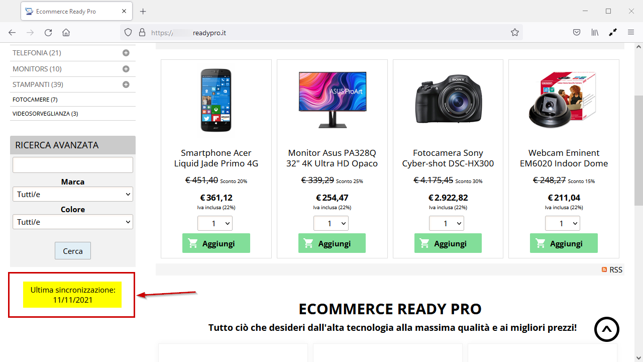

All'interno degli oggetti di tipo Testo degli elementi in colonna, e' possibile utllizzare alcuni tag per inserire valori dinamici, come data e ora dell'ultima sincronizzazione od il numero degli utenti in linea.
Vediamo un esempio su come inserire un box laterale con la data dell'ultima sincronizzazione.

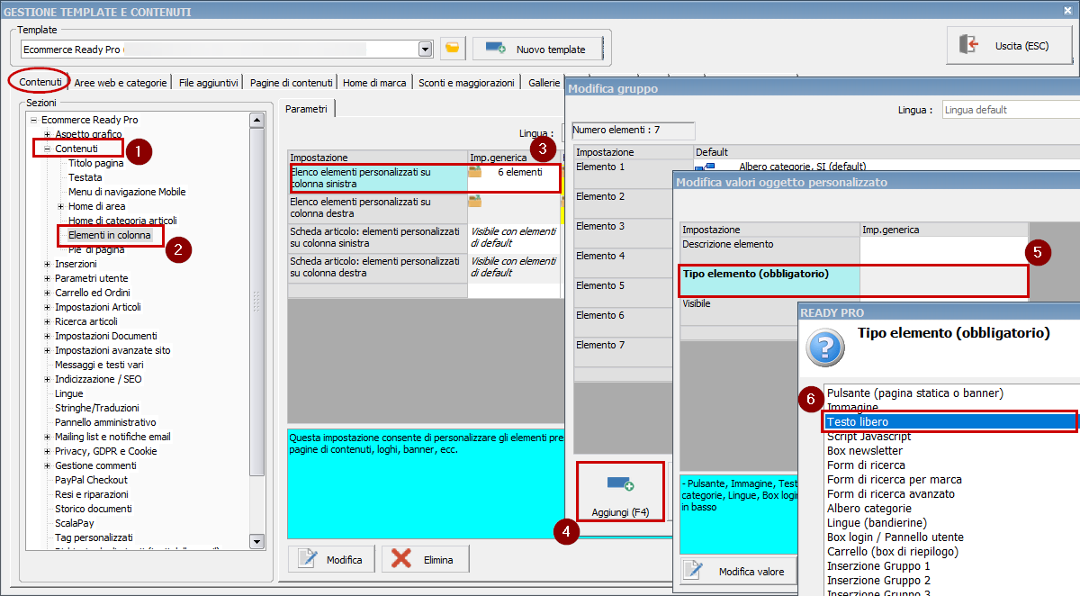

Per ottenere questo risultato la prima cosa da fare e' aggiungere un elemento in colonna di tipo Testo libero.

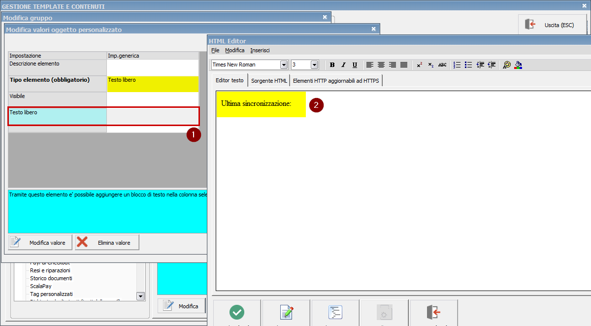

All'interno del testo si potra' chiaramente inserire una descrizione a piacere, formattare il testo come meglio si desidera, inserire elementi grafici, ecc.

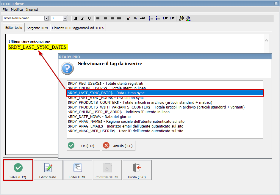

Oltre al testo fisso andra' anche inserito un apposito tag dinamico, che verra' poi sostituito dinamicamente dal sito ecommerce con la data dell'ultima sincronizzazione ad ogni aggiornamento della pagina.

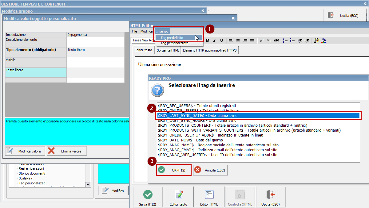

L'elenco dei tag utilizzabili e' sempre disponibile dal menu Inserisci / Tag predefinito.
Come si puo' vedere con lo stesso sistema si possono aggiungere anche Tag per visualizzare il:
- numero totale di utenti registrati
- numero totale di utenti in linea
- numero totale di articoli pubblicati
A questo punto non dobbiamo fare altro che salvare ed effettuare una sincronizzazione completa del sito ecommerce. Il risultato sara' quello visto all'inizio
