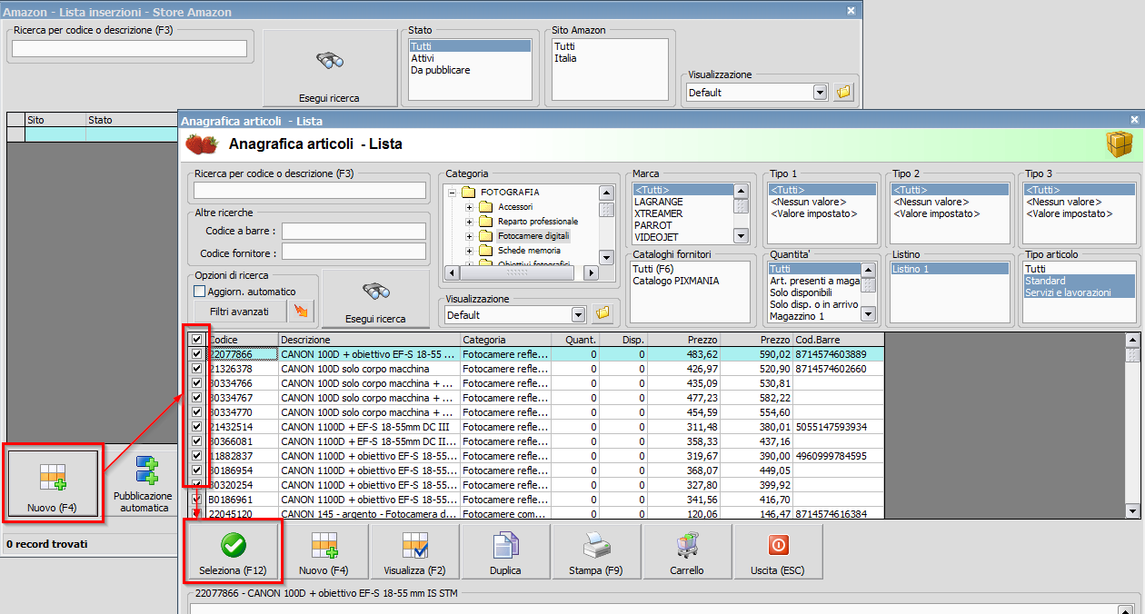

Chiariti questi aspetti la pubblicazione manuale di nuove inserzioni è piuttosto semplice: è sufficiente premere il pulsante Nuovo (F4) sulla lista inserzioni Amazon, filtrare gli articoli che si desidera pubblicare e confermare la selezione.

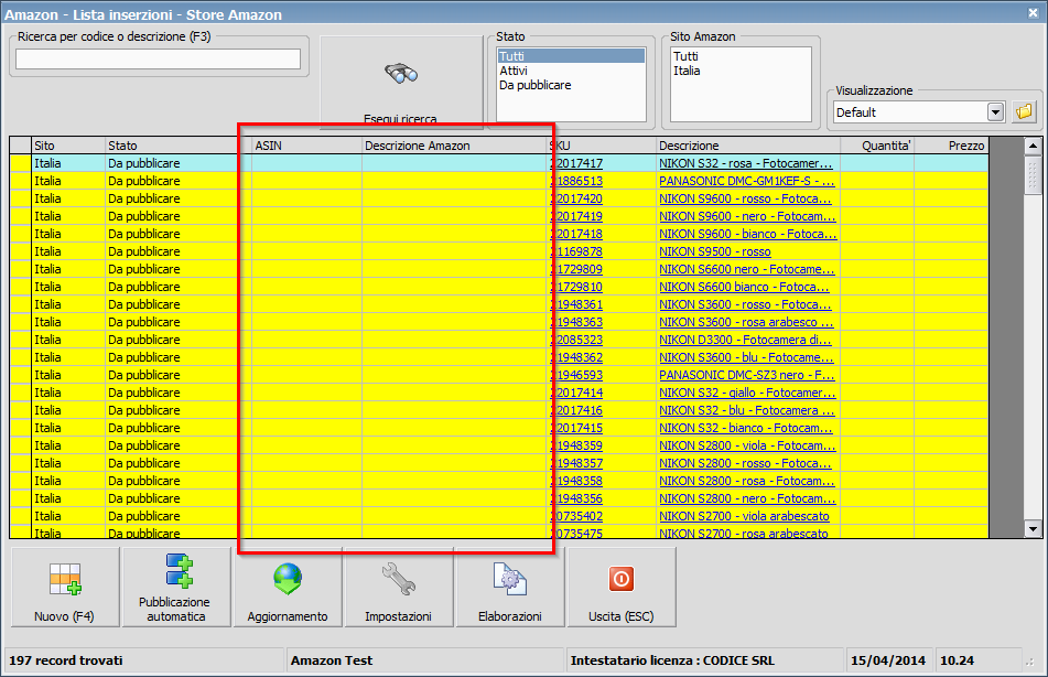

Verranno automaticamente create delle inserzioni in stato Da pubblicare evidenziate su sfondo giallo.
E' importante sapere che in questa fase le inserzioni ancora NON sono pubblicate sul sito Amazon, ma lo saranno solo dopo una sincronizzazione del proprio account Amazon.
Questo e' osservabile anche dal fatto che le inserzioni in preparazione non sono ancora associate ad un codice ASIN e ad una descrizione prodotto Amazon.

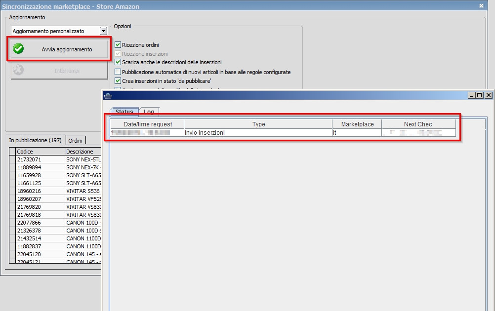

Procediamo quindi ora ad avviare la procedura di sincronizzazione con il pulsante .

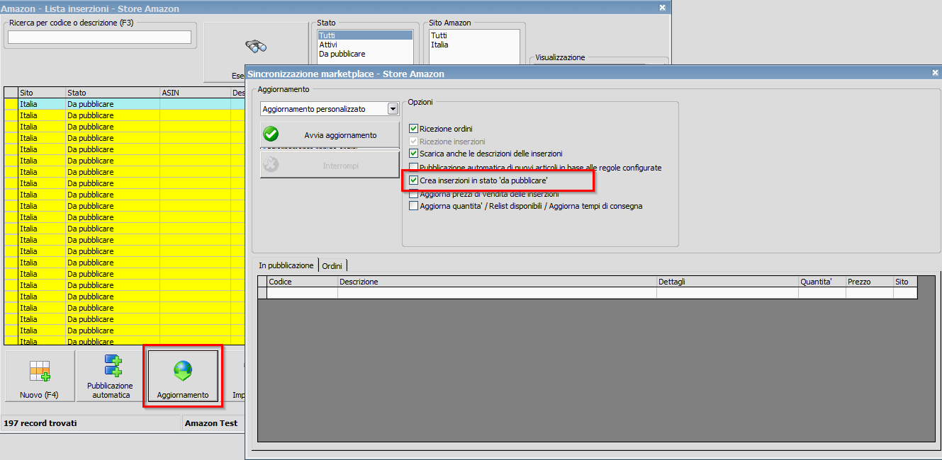

Per fare in modo che le nuove inserzioni vengano inviate ad Amazon, occorre assicurarsi che sia attivata l'opzione Crea inserzioni in stato DA PUBBLICARE.
Premendo il pulsante Avvia Aggiornamento le inserzioni verranno inviate ad Amazon (o meglio verranno inviate al programma di interfaccia esterno, che si occupa della reale comunicazione con Amazon, e nel cui log, se aperto, sarà visibile il caricamento del nuovo file inventario in attesa di elaborazione).

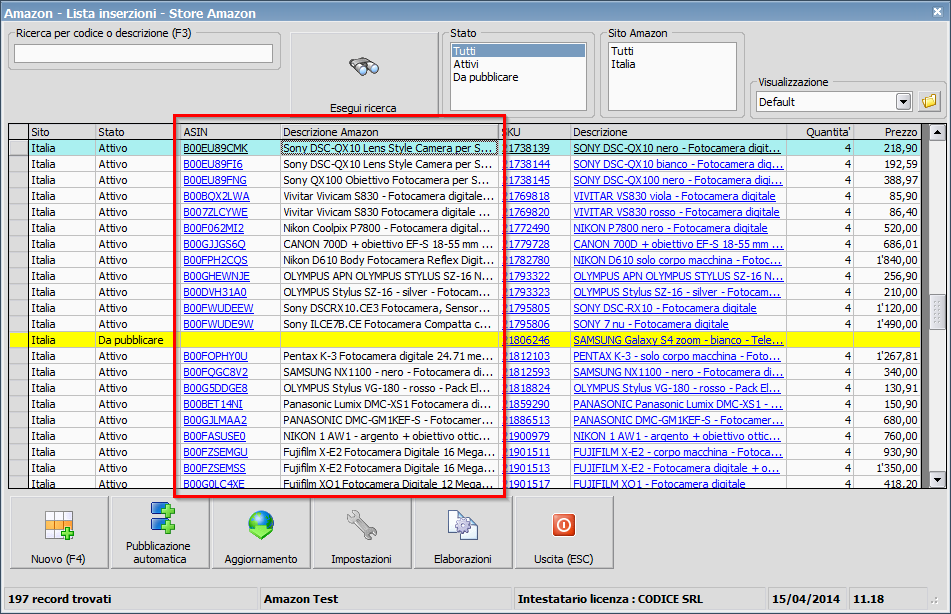

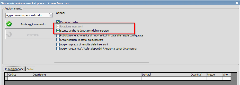

Dopo aver atteso un'ora circa procediamo quindi con una nuova sincronizzazione, assicurandoci che l'opzione "Ricevi inserzioni" sia attiva.
Dopo la sincronizzazione gli articoli pubblicati e attivi saranno visibili su sfondo bianco, sara' visibile il codice ASIN, e se sono state scaricate le descrizioni Amazon dovrebbero essere anch'esse visibili in corrispondenza di ogni articolo.
Come si puo' vedere un articolo e' rimasto su sfondo giallo, ad indicare che la pubblicazione su Amazon non e' stata possibile.
Per questo, ed eventuali altri articoli non pubblicati, occorrera' quindi intervenire inserendo direttamente il codice ASIN nell'anagrafica dell'articolo oppure rimuovendolo dagli articoli da pubblicare.
