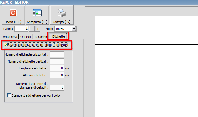

La prima cosa da fare quando si crea il nuovo modello di stampa e' di attivare l'opzione "STAMPA MULTIPLA SU SINGOLO FOGLIO"

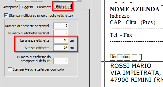

Andra' poi configurato il numero di etichette orizzontali e verticali da stampare (nel nostro caso 2 etichette in orizzontale e 2 in verticale su ogni singolo foglio)
Andra' poi configurata la dimensione di ogni singola etichetta.
Purtroppo queste dimensioni non sono semplicemente calcolabili dividendo le dimensioni di un foglio A4 per il numero di etichette perche' la dimensione varia a seconda del margine di stampa legato al tipo di stampante, ed in base ad un eventuale bordo sulle etichette pretagliate.
Si consiglia quindi di inserire un primo valore indicativo in base alle dimensioni delle etichette, e di intervenire poi successivamente per aggiustare tale valore dopo aver effettuato qualche prova di stampa.
