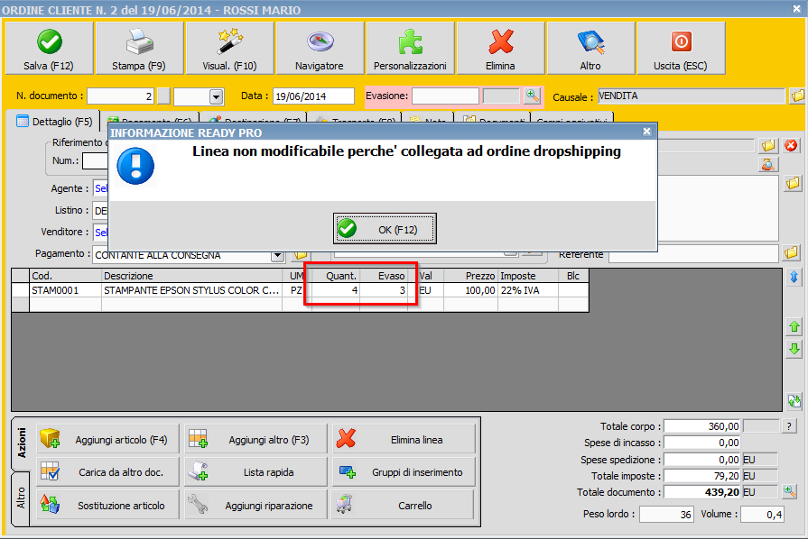

Vediamo come fare questo prendendo ad esempio questo ordine cliente, ordine relativo a 4 stampanti e gia' parzialmente evaso per 3 PZ.
Come si puo' vedere modificando la linea d'ordine il programma avvisa che le modifiche non sono possibili perche' quest'ordine e' collegato ad un ordine in dropshipping con la stessa quantita'

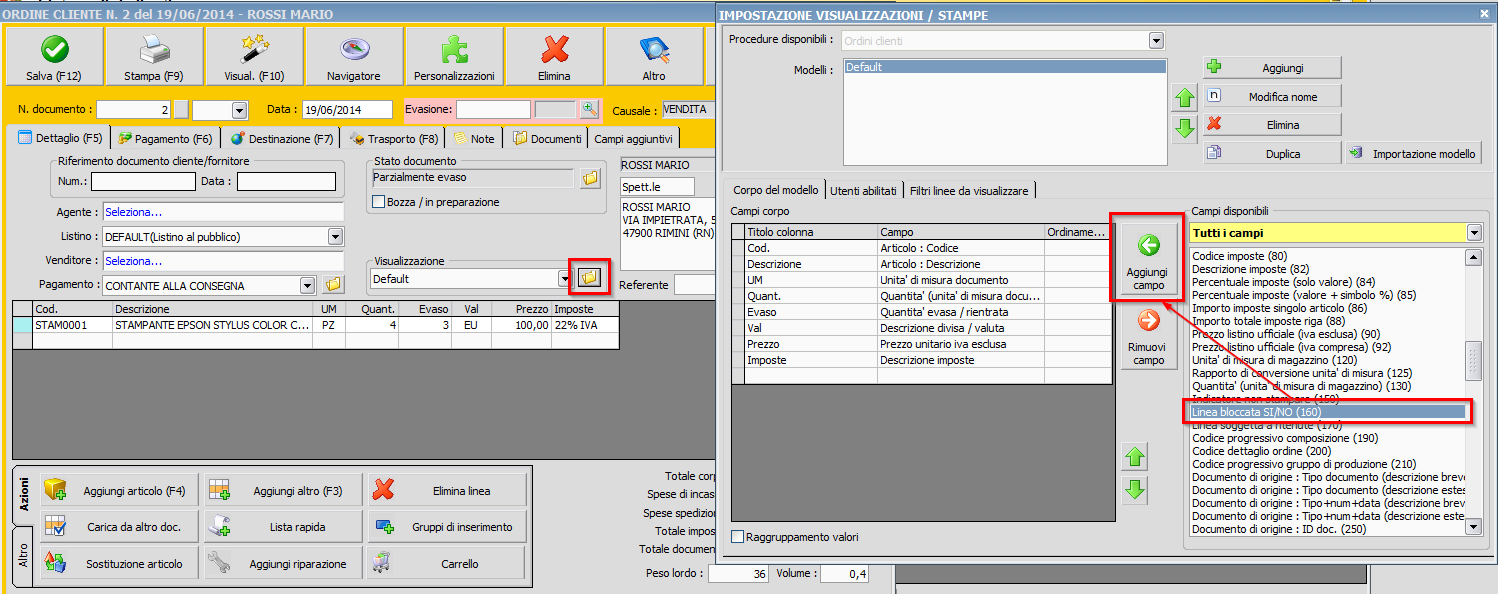

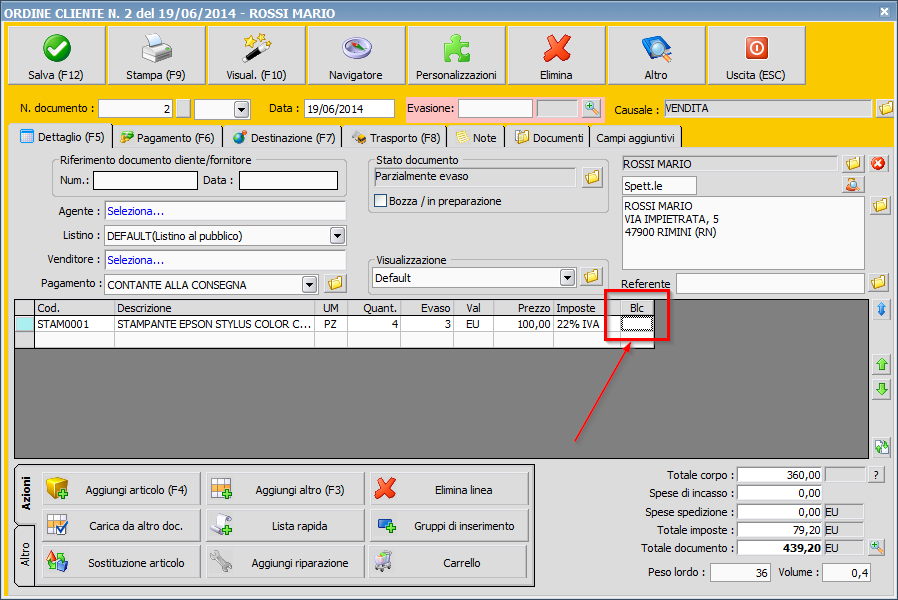

Per avere la possibilita' di BLOCCARE questa linea d'ordine e' necessario aggiungere alla visualizzazione, sul corpo dell'ordine, il campo "Linea bloccata (SI/NO)"
Con questo nuovo campo abbiamo ora la possibilita' di bloccare la linea dell'ordine cliente

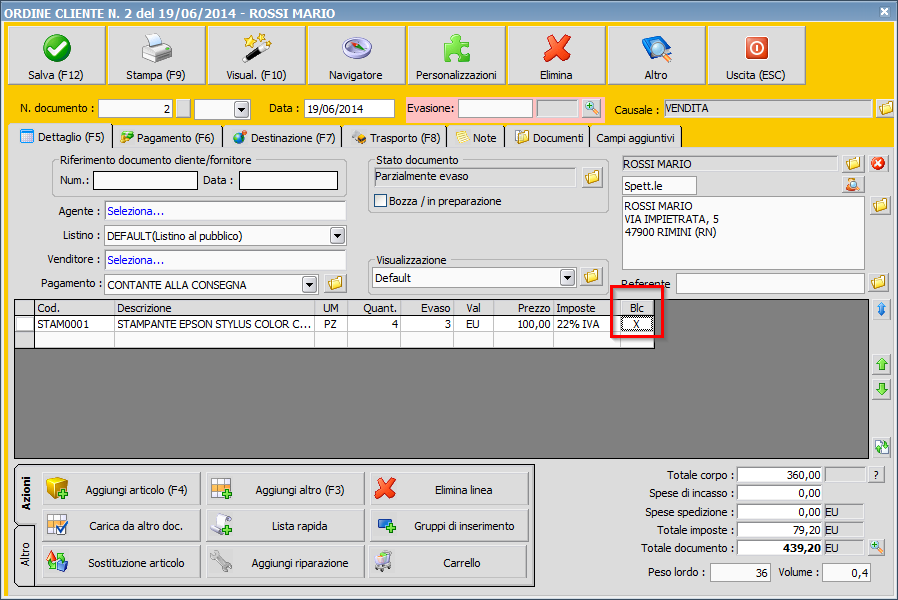

Facendo un doppio click sul nuovo campo verra' visualizzata una X, ad indicare che quella linea e' bloccata.

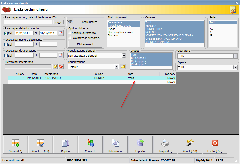

E salvando l'ordine questo sara' ora in stato CHIUSO/EVASO
La stessa operazione andra' poi effettuata sull'ordine a fornitore, cosi' da bloccare anche il secondo documento
