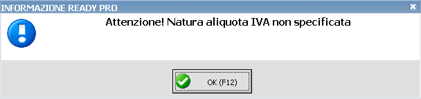

Nel caso in cui in fase di generazione di una fattura elettronica venissero incontrate delle aliquote allo 0% senza tipologia specificata, Ready Pro visualizzera' un avviso specifico che aiuta a ricordare di configurare correttamente le aliquote.

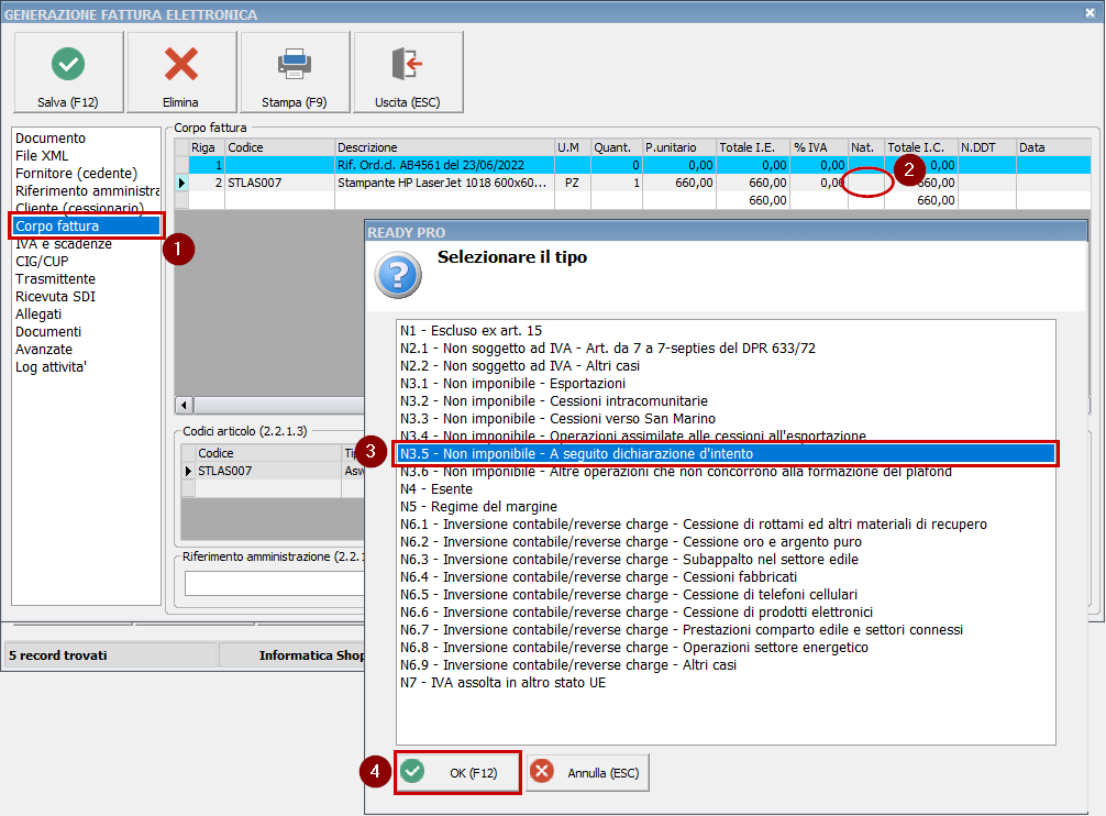

In questo caso quello che possiamo fare è di intervenire manualmente sul corpo della fattura elettronica, indicando manualmente la natura dell'aliquota sulle righe che ne sono sprovviste

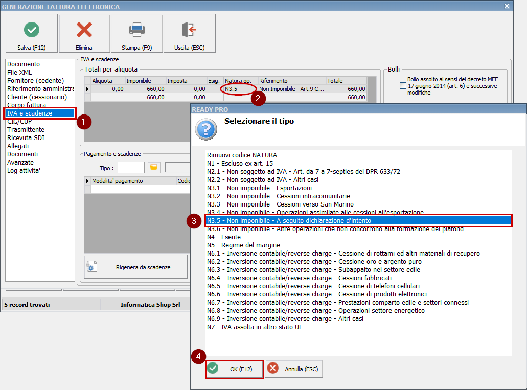

Natura che va riportata anche sui totali per aliquota
Chiaramente un intervento manuale è utilizzabile solo nel caso vengano emesse raramente fatture di questo tipo.

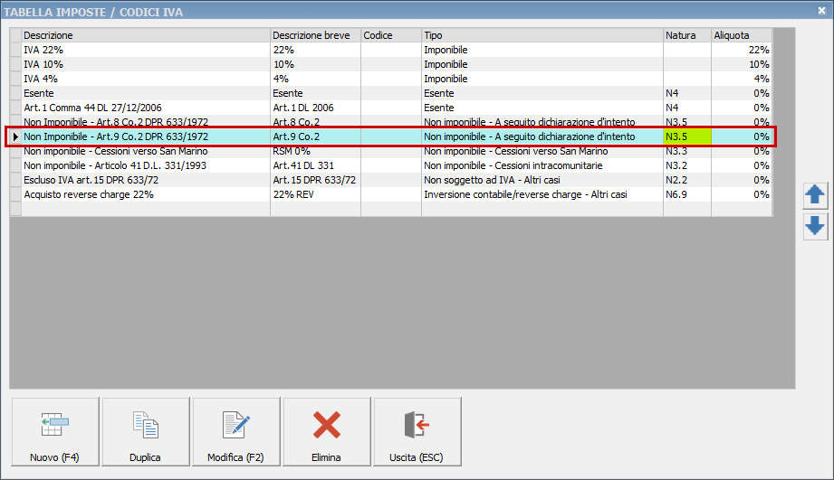

Una configurazione corretta invece prevede di indicare la natura direttamente sulla tabella dei codici IVA (menu Tab / Imposte), cosi' che Ready Pro sappia automaticamente quale tipologia utilizzare in fase di creazione della fattura elettronica.
