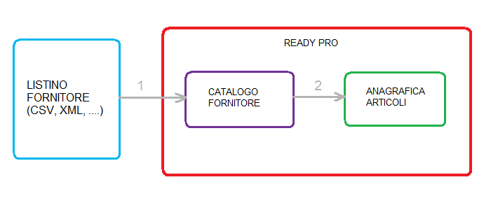

Per automatizzare la sincronizzazione di un catalogo fornitore e' necessario automatizzare due diverse sincronizzazioni:
1. La sincronizzazione tra il listino del fornitore ed il proprio archivio catalogo (che e' un archivio separato dall'archivio principale)
2. La sincronizzazione tra l'archivio catalogo e la propria anagrafica articoli (presente all'interno dell'archivio principale)
