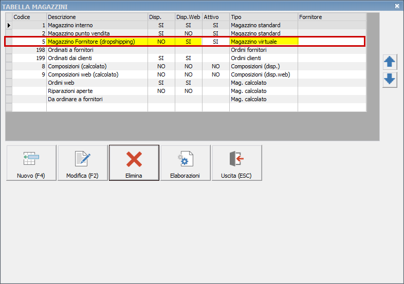

Ad esempio un magazzino virtuale potrebbe essere creato come quello nella figura qui sotto:
In questo esempio la disponibilita' del magazzino virtuale non incide sulla disponibilita' reale all'interno del programma (colonna Disp. = NO) ma un eventuale articolo disponibile nel magazzino del fornitore verrebbe visualizzato come disponibile sui siti ecommerce di Ready Pro (Disp .Web = SI)

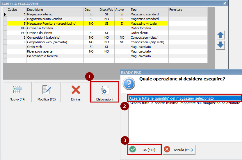

In basso esiste un pulsante che consente di forzare un azzeramento di tutte le quantita' o le scorte minime del magazzino.
