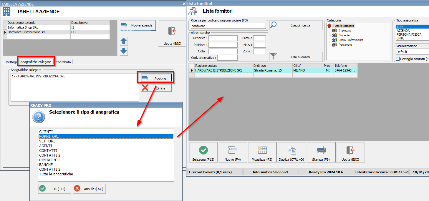

Per configurare questa funzionalita' come prima cosa dal menu Tab / Aziende occorre associare ad ogni azienda le anagrafiche corrispondenti (es. clienti e fornitori).
Ovvero se l'azienda A avra' un suo corrispondente come cliente e come fornitore in anagrafica va associato da questa finestra. In questo modo Ready Pro puo' "capire" quali sono i documenti che vengono creati da un'azienda verso l'altra (e non verso altre aziende esterne).
Una volta configurate le anagrafiche si e' pronti per l'utilizzo della funzionalita'.

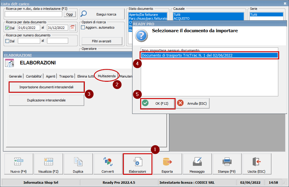

Supponiamo ad esempio di avere emesso un DDT dalla nostra azienda A verso la nostra azienda B; per effettuare in automatico il carico di magazzino sull'azienda B occorre:
- accedere all'azienda B
- accedere alla procedura Acq / DDT carico di magazzino
- premere i pulsanti e poi Importazione documenti interaziendali
In questo modo il carico verra' creato automaticamente in modo speculare dalla DDT inserita nell'altra azienda.
Da ricordare che:
- lo stato dei documenti di origine non cambia ed i documenti dell'azienda di origine non vengono quindi chiusi o bloccati
- una volta importato un documento questo continuera' ad essere presente sull'elenco dei documenti da importare (per il motivo sopra descritto)
N.B. Sull'elenco dei documenti proposti per l'importazione vengono visualizzati sempre e solo i documenti emessi negli ultimi 30 giorni. Eventuali documenti emessi in data antecedente vanno caricati manualmente.
