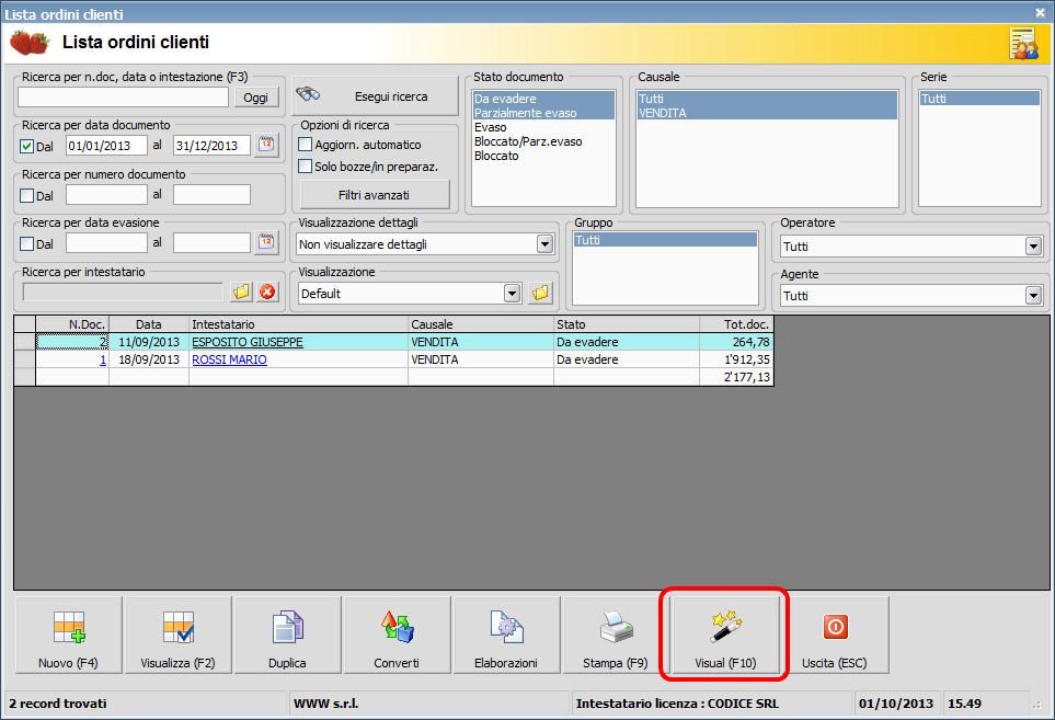

Supponiamo di avere ad esempio 2 ordini clienti da evadere. Prima di tutto passiamo alla modalita' "Dettaglio" premendo il pulsante VISUAL (F10) in basso
N.B. Andranno filtrati solo gli ordini da evadere. Chiaramente gli ordini gia' evasi non dovranno essere modificati.

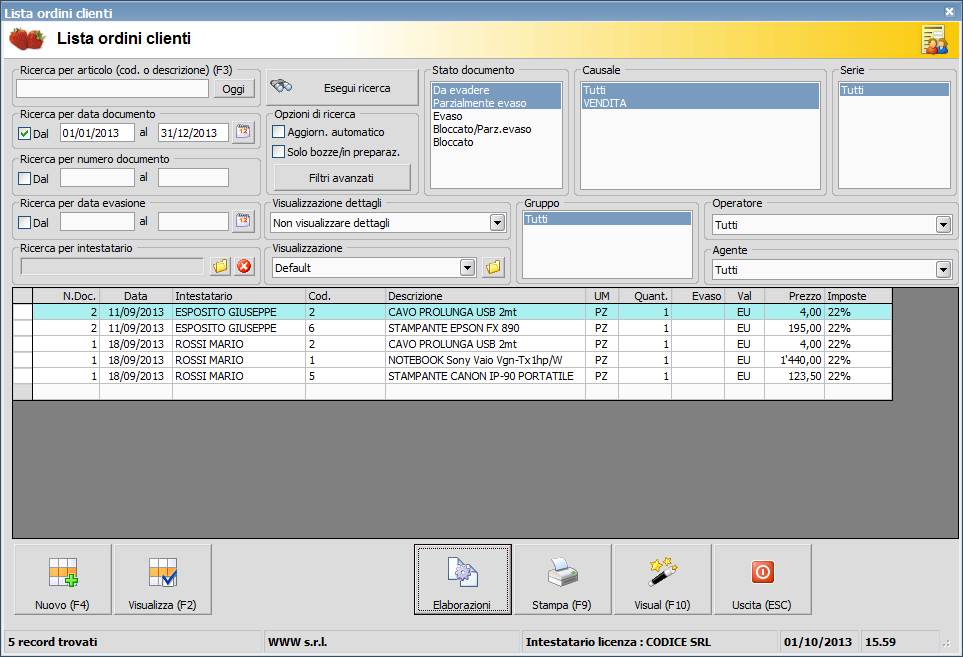

In modalita' "dettaglio" vengono visualizzate le linee contenute all'interno di ogni ordine e non le informazioni di testata.

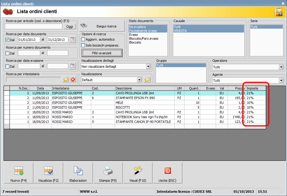

Come e' possibile notare sul nostro esempio alcune linee sono con aliquota 21% ed altre con aliquota del 10%

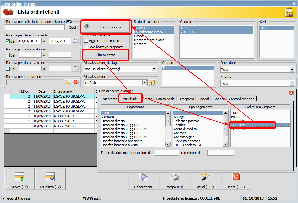

Volendo modificare solo le linee con aliquota al 21% la prima cosa da fare sara' quella di filtrare (tramite FILTRI AVANZATI) solo le linee con tale aliquota.
In questo modo avremo filtrato solo le linee d'ordine con aliquota al 21%, linee sulle quali vogliamo apportare la modifica.

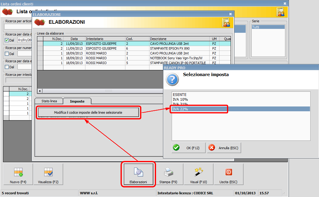

Per procedere con la modifica premere il pulsante .
Una volta confermata l'operazione le relative linee sugli ordini verranno aggiornate ed i totali ricalcolati.
