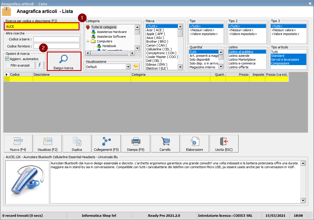

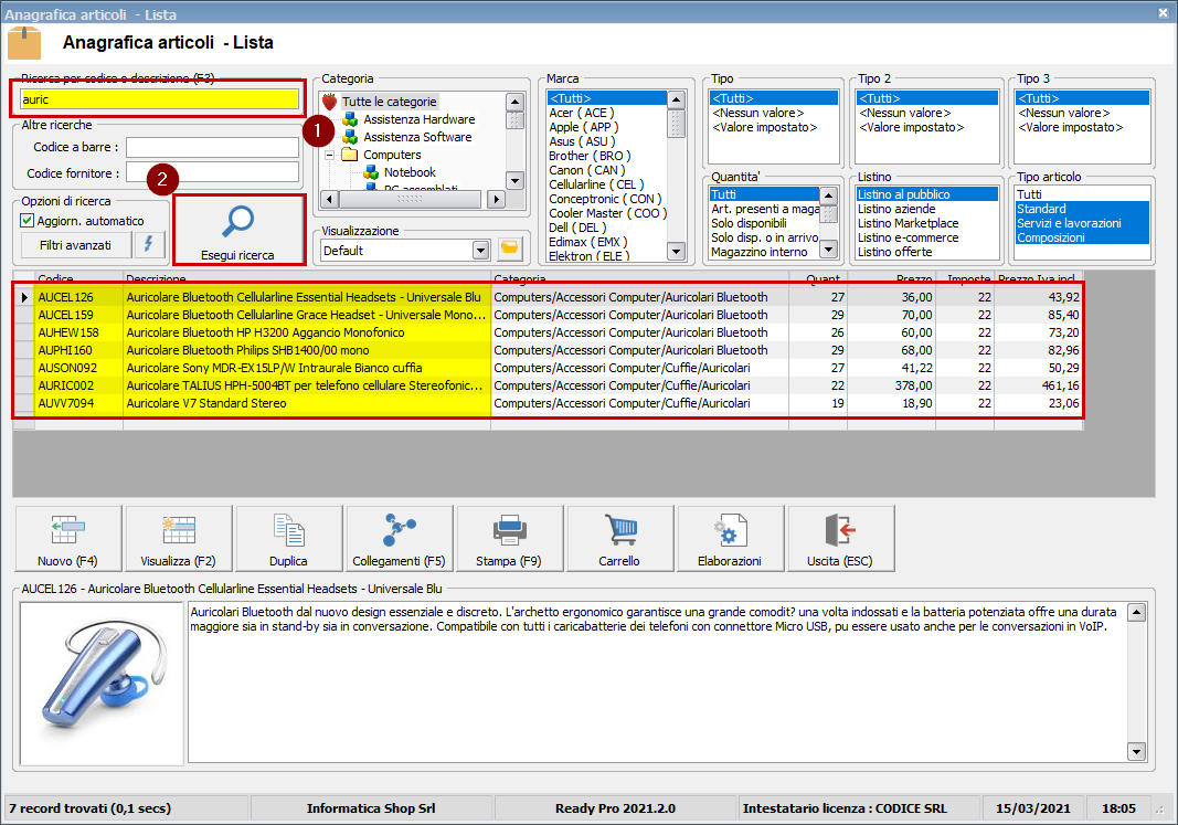

Sulla lista articoli normalmente le ricerche sono effettuabili solo utilizzando una porzione della descrizione (ad es. auric), per trovare una serie di anagrafiche composta da articoli di questo tipo (auricolari):

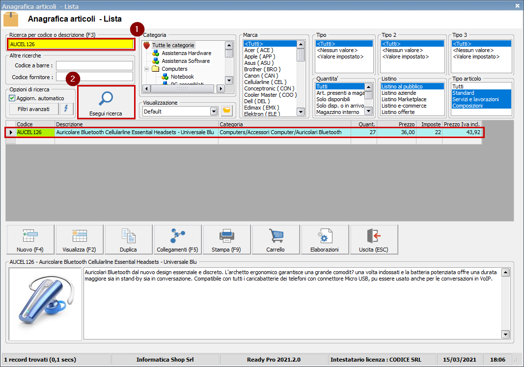

Volendo ricercare un certo articolo per codice, occorre specificare un codice ben preciso, ad esempio con il codice AUCEL126 verra' trovato il singolo articolo corrispondente al codice inserito.
Al contrario, effettuando una ricerca solo con una parte del codice non si ottengono risultati.

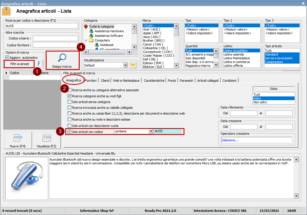

1a SOLUZIONE
Se si vuole effettuare una ricerca una tantum, in base ad una parte di codice, e' possibile utilizzare l'apposito filtro presente tra i Filtri avanzati.
1a SOLUZIONE

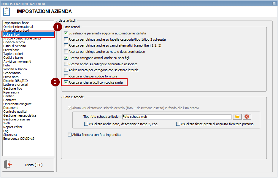

2a SOLUZIONE
Volendo fare in modo che la ricerca in base alla parte iniziale del codice articolo diventi permanente e' possibile attivare uno specifico automatismo dal menu Util / Impostazioni azienda / Lista articoli.

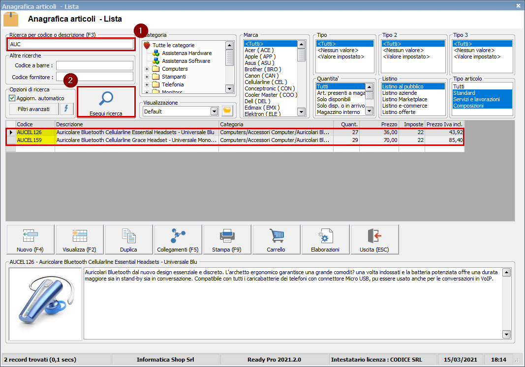

Con questo automatismo attivato, la stessa ricerca effettuata all'inizio restituisce come risultato gli articoli con codice articolo che inizia per "AUC".
N.B. in questa modalita' verranno comunque anche restituiti i risultati che contengono "AUC" nella descrizione od in altri campi previsti dal tipo di ricerca che si sta effettuando.
