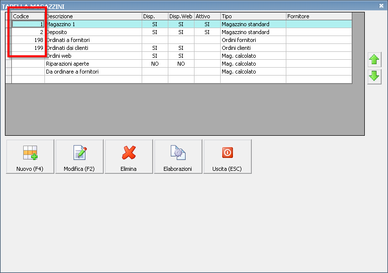

Identificare il codice del magazzino
I codici dei magazzini da passare al metodo QtyInventory non sono uguali per tutti gli archivi (perche' i magazzini sono personalizzabili in modo diverso per ogni azienda).
Per risalire ai codici da utilizzare sul proprio archivio e' sufficiente accedere alla procedura TAB / MAGAZZINI: il codice di ogni magazzino e' riportato sulla prima colonna
