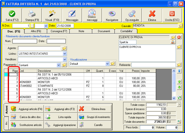

Questo script per ogni riga di un documento scorre le righe del documento padre per identificare il numero di riga su cui ci si trova
Importante : lo script funziona solamente se nel corpo del documento vengono visualizzati/stampate tutte le righe (quindi senza escludere il corpo delle composizioni, o righe di spese, ecc.), se la vista non e' raggruppata e se non viene modificato l'ordinamento delle righe.
conta = 0 ' inizializzazione variabile che conta il numero di righeIl risultato a schermo potrebbe essere simile al seguente:
