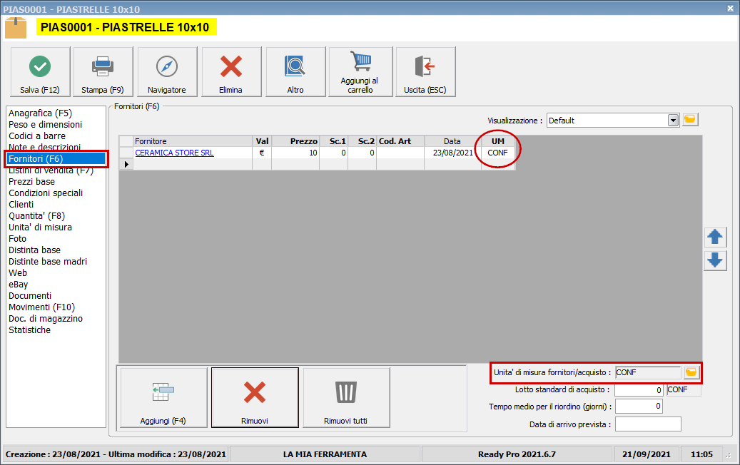

Per gli acquisti l'unita' di misura standard e' impostabile nel tab Fornitori.
La stessa logica utilizzata per la vendita e' applicabile agli acquisti dove, ad esempio, un articolo e' acquistabile in una unita' di misura, gestita a magazzino con un'altra unita' e venduto con una unita' ancora diversa.

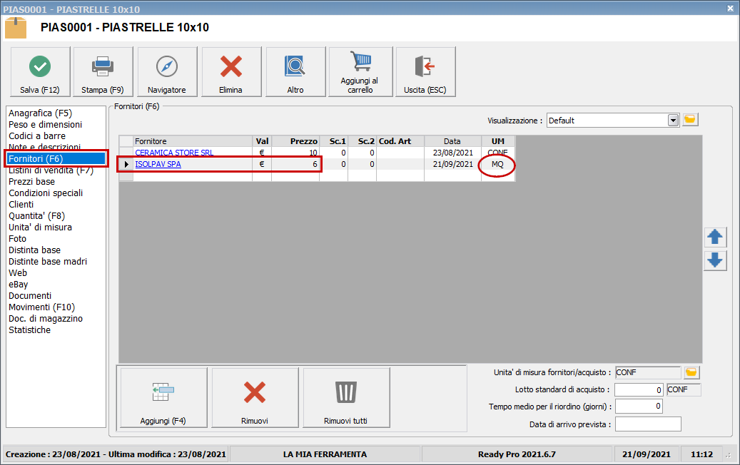

Rispetto alla fase di vendita in questo caso e' possibile anche specificare una unita' di misura di acquisto diversa per ogni fornitore.
I prezzi ovviamente dovranno essere espressi nell'unita' di misura utilizzata sul fornitore specifico.
Ad esempio, possiamo aggiungere un secondo fornitore da cui effettuare l'acquisto in MQ.
Se l'unita' di misura standard di acquisto e' CONF, come si vede nella figura sopra, si puo' inserire per il fornitore specifico una diversa unita' di misura.
Ovviamente il prezzo corrispondente indicato (Euro 6,00) e' espresso in EU/MQ.

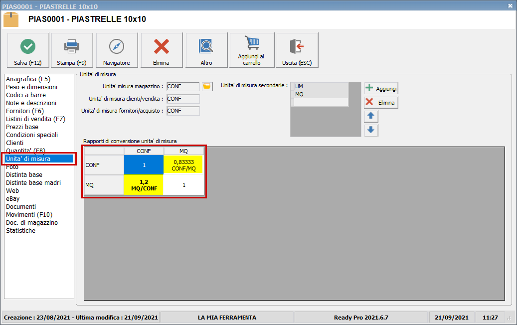

Adesso, supponiamo che le piastrelle che stiamo modificando abbiano questi parametri di conversione di unita' di misura.

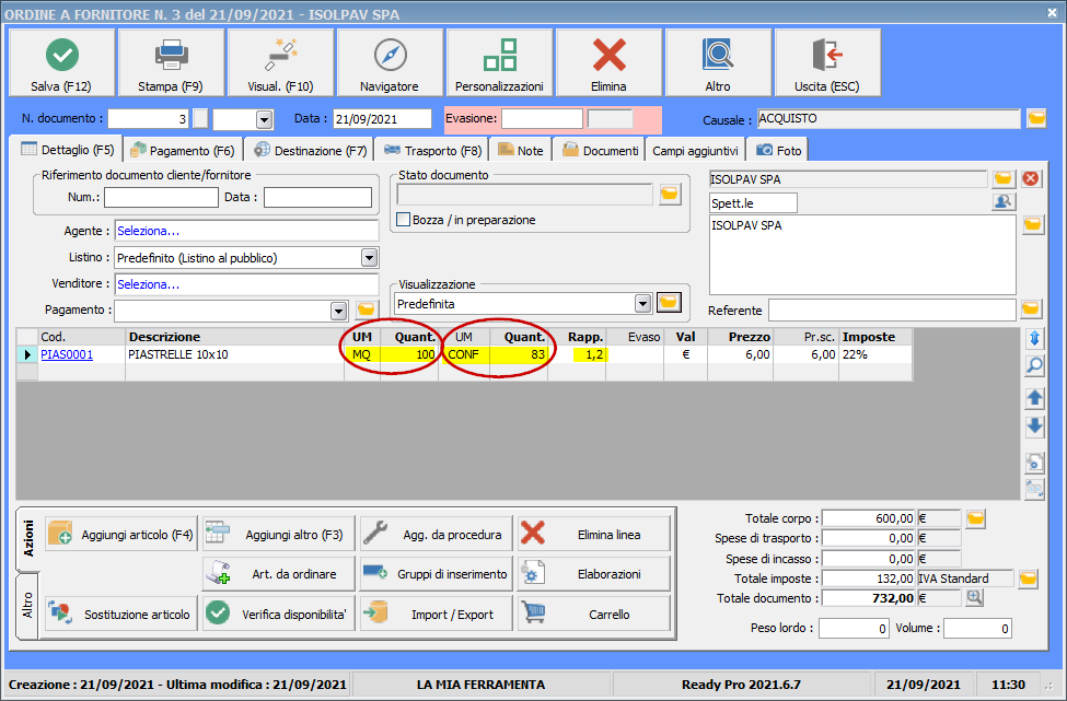

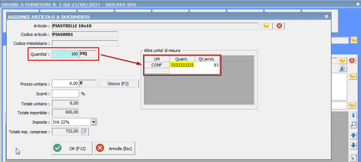

Ora se creiamo un ordine a fornitore, ad esempio, di 100 MQ otterremo un risultato simile al seguente:
L'inserimento avviene in MQ e Ready Pro automaticamente effettua la conversione in confezioni (CONF) perche' quest'ultima e' l'unita' di misura in cui viene gestito il magazzino.
Ovviamente gli importi sono tutti espressi in MQ, e quindi anche il totale del documento e' calcolato in base a questa unita' di misura.
Sullo screenshot di esempio qui sopra viene mostrato che 100 MQ sono equivalenti a 83 Confezioni.
In realta' il rapporto corretto sarebbe 100 MQ = 83,333 CONF: per semplificare la visualizzazione Ready Pro automaticamente arrotonda la quantita' ad 83 (perche' sulla tabella delle unita' di misura e' indicato che CONF va arrotondata all'unita') pero' il nostro fornitore si trovera' in difficolta' perche' spedendo il materiale in confezioni dovrebbe spedirci o 83 CONF = 99,6 MQ oppure 84 CONF = 100,8 MQ

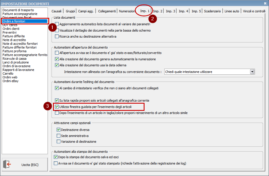

Per fare in modo di effettuare un ordine al fornitore direttamente con una quantita' in MQ corrispondente ad un numero intero di confezioni, e' possibile utilizzare l'automatismo evidenziato nello screenshot seguente (che si trova suImpostazioni documenti).

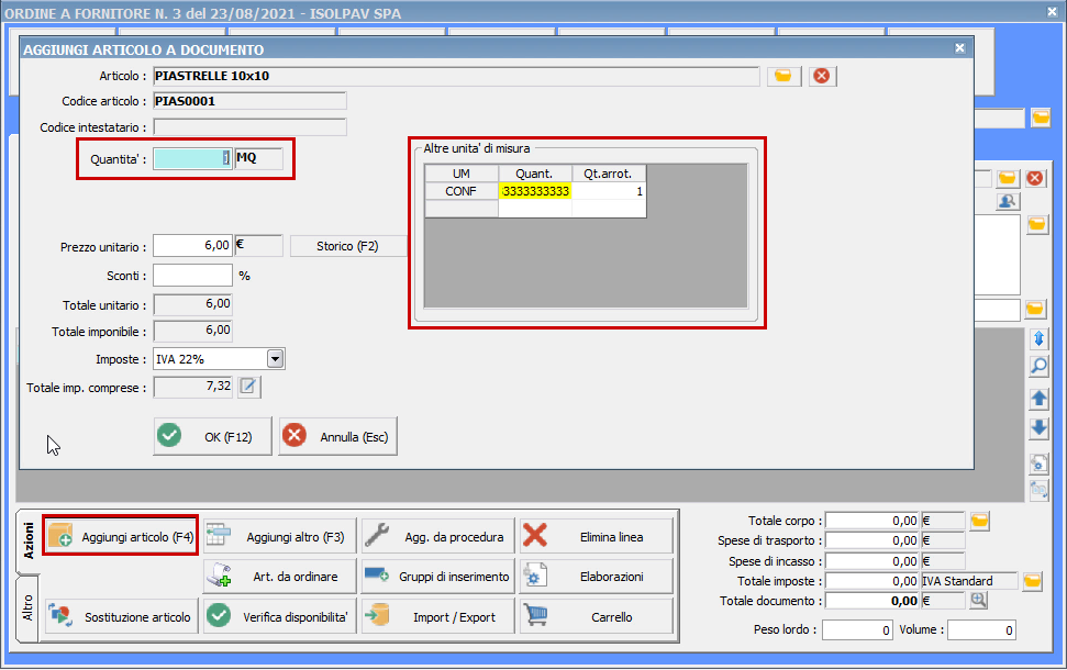

Una volta attivato questo automatismo, in fase di inserimento di un articolo all'interno dell'ordine viene visualizzata una finestra diversa dal solito.

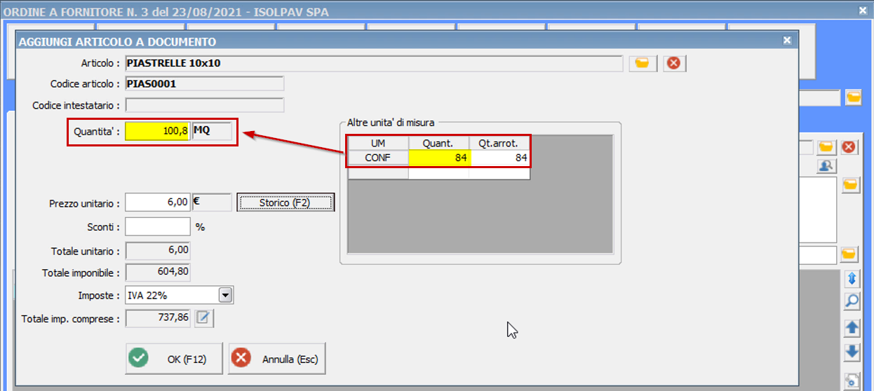

Questa finestra contiene sul lato destro uno schema delle varie unita' di misura in cui e' gestito l'articolo.
Se inseriamo una quantita' di 100 MQ automaticamente sul lato destro e' subito visibile che la quantita' in CONF non e' arrotondata (questo e' evidenziato anche dallo sfondo giallo della cella).

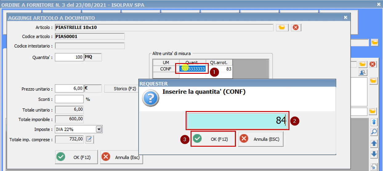

A questo punto, con un doppio click sulla cella con sfondo giallo, possiamo inserire direttamente la quantita' in CONF.
Ad esempio inserendo 84 confezioni il risultato sara' il seguente:
Automaticamente Ready Pro calcola che per ricevere 84 confezioni intere e' necessario ordinare 100,8 MQ.
In questa schermata e' anche possibile modificare all'istante prezzo, sconti e imposte.

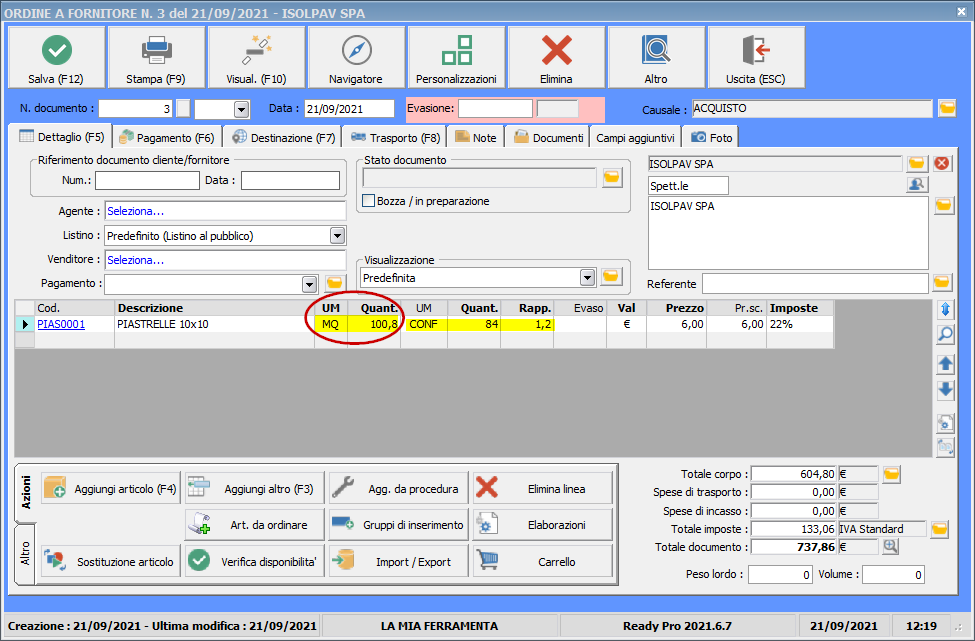

Una volta confermato l'inserimento avremo ottenuto il risultato che ci interessava:
