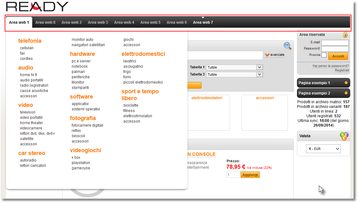

Ad esempio tramite la l'ID menu e la classe megamenu si può gestire l'intero oggetto del megamenù.
<div id="menu" class="megamenu">
<ul>
<li id="webArea_65">
<a href="#">Area web 1</a>
</li>
<li id="webArea_16">
<a href="#">Area web 2</a>
</li>
</ul>
</div>
- la classe ".megamenuOverItem" per riferirsi al pulsante "attivo" del menu
<ul>
<li id="webArea_65" class="megamenuOverItem"><a href="#">Area web 1</a></li>
<li id="webArea_16"><a href="#">Area web 2</a></li>
</ul>
</div>

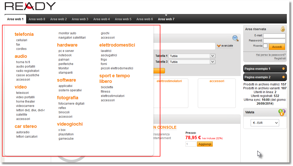

- L'ID "#megamenuLayer" per riferirsi al layer a scomparsa e la classe ".megamenuLayerContent" per il suo contenuto
<div class="megamenuLayer" id="mmLayer_webArea_65">
<div class="megamenuLayerContent">
</div>
</div>
