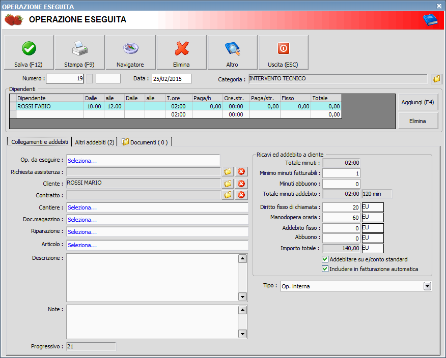

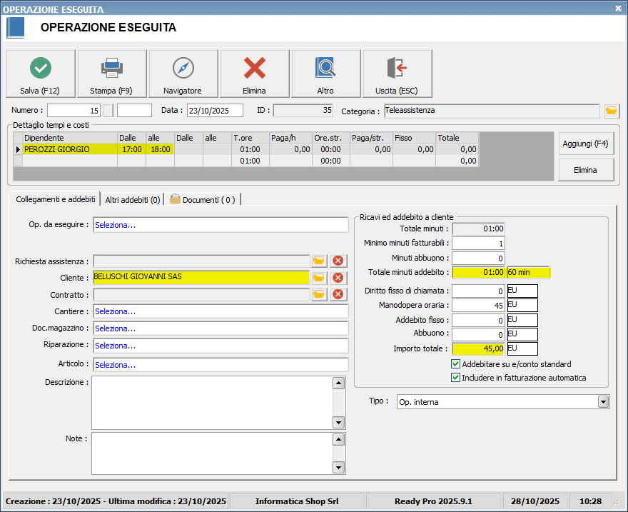

Prendiamo ad esempio una operazione eseguita come questa, intestata al cliente ROSSI MARIO :

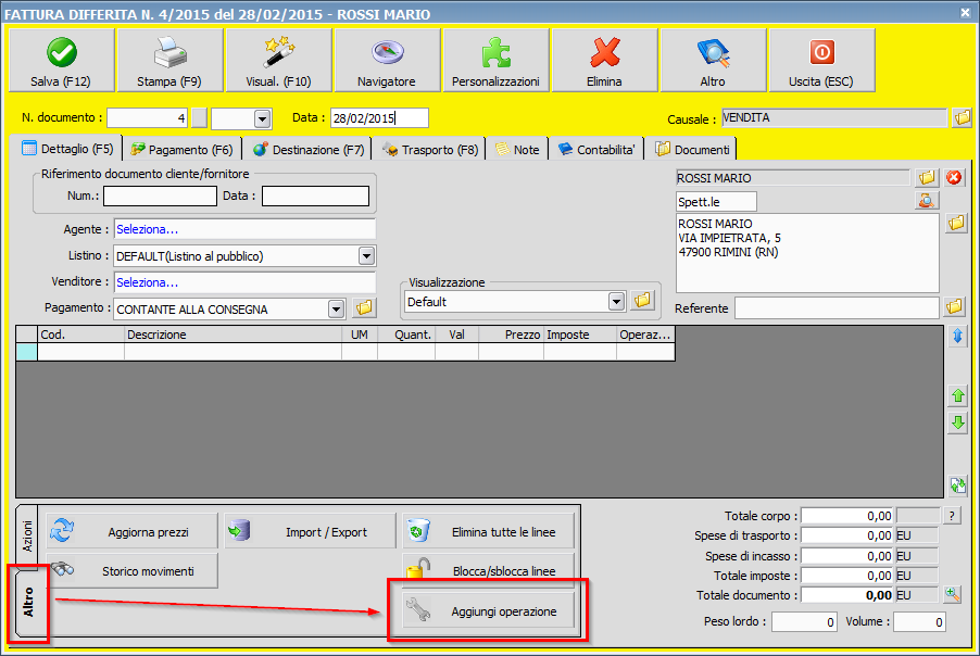

Per importare questa operazione all'interno di una fattura differita, si puo' utilizzare il pulsante AGGIUNGI OPERAZIONE presente sulla toolbar secondaria, come mostrato in figura

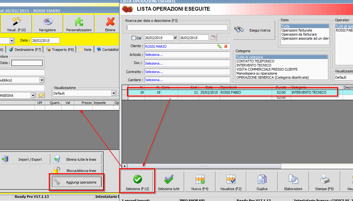

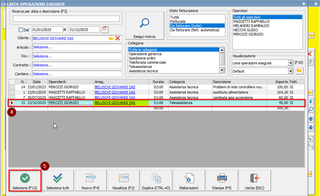

Si aprira' la lista delle operazioni eseguite da fatturare, e da qui sara' possibile selezionare l'operazione che si desidera inserire in fattura.

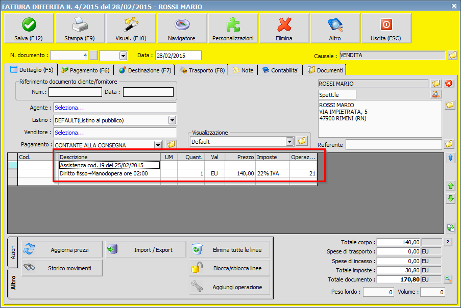

L'operazione a questo punto verra' automaticamente aggiunta in fattura con il totale del costo (a cui verra' aggiunta l'imposta)
