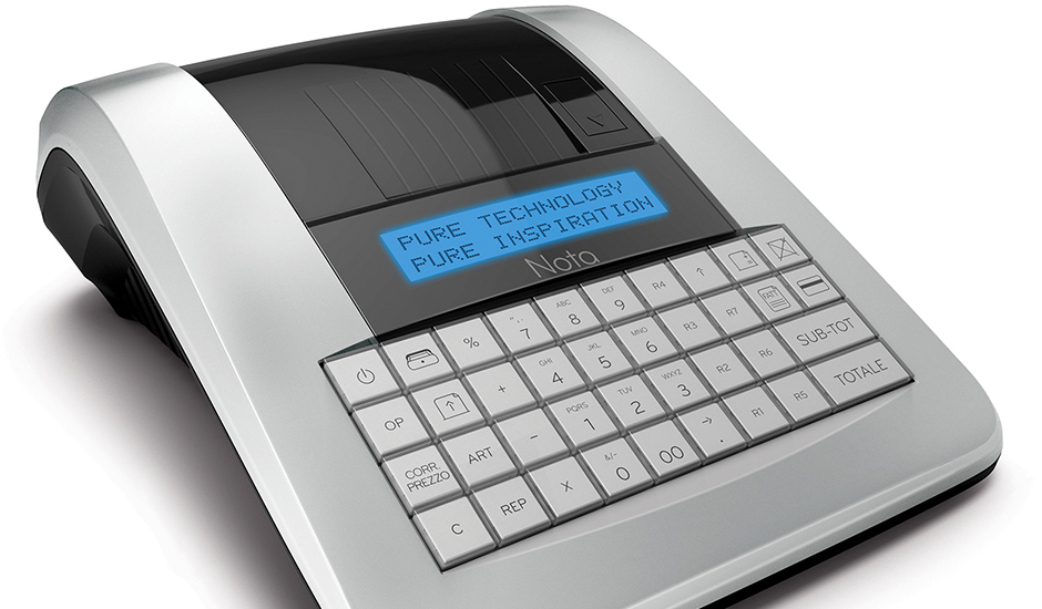

N.B. Il modello di registratore di cassa indicato in questa sezione è stato collaudato solamente in modalita' MISURATORE FISCALE, e non in modalità REGISTRATORE TELEMATICO.
In caso il registratore di cassa in proprio possesso venga quindi aggiornato dalla vecchia modalità che prevede l'emissione di scontrino, alla nuova modalità telematica, il collegamento con Ready Pro potrebbe non funzionare più in modo corretto.
Funzionalita' disponibili tramite la stampa da Ready Pro
Driver da installare : Driver XON-XOFF
Possibilita' di stampa descrizione articoli : SI
Lunghezza max descrizione : 20 caratteri
Stampa importo assegni : SI
Stampa importo carta di credito/bancomat : SI
Stampa importo resto : SI
Stampa resi articoli : SI
Stampa sconto/abbuono : SI
Stampa resi ed abbuoni insieme : SI
Stampa importo credito** : NO
Stampa quantita' articoli : SI
Stampa quantita' articoli anche con decimali : SI (emulata)*
Stampa codice fiscale (scontrino parlante) : SI
Stampa codice a barre identificativo scontrino : NO
Stampa messaggi di cortesia : SI
(*) Non e' il registratore di cassa che e' in grado di stampare nativamente, la quantita' in questo caso viene stampata all'inizio della descrizione dal driver di Ready Pro
(**) Se viene stampato uno scontrino relativo ad una ricevuta non chiusa (ovvero in cui l'incasso non copre l'intero importo degli articoli) viene stampata la differenza come "Credito"
Per la corretta programmazione delle casse fare riferimento al manuale del costruttore od al proprio rivenditore di fiducia. Qui di seguito riportiamo alcune configurazioni standard in base alla nostra esperienza. Comunque sia si consiglia di far eseguire qualsiasi modifica alla configurazione della cassa ad un tecnico qualificato.
