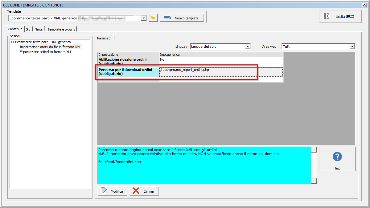

Sulla configurazione del plugin andra' specificato il percorso da cui scaricare il feed XML contenente gli ordini.
Quindi, ad esempio se l'indirizzo del proprio sito ecommerce fosse https://www.miosito.com e nella configurazione del plugin venisse indicato /feeds/ordini.xml come percorso per il download ordini, Ready Pro in fase di sincronizzazione effettuera' il download degli ordini dal percorso https://www.miosito.com/feed/ordini.xml
E' possibile indicare anche percorsi a pagine dinamiche (ad esempio pagine .PHP, o .ASPX), che restituiscano quindi dinamicamente un file XML con gli ordini ricevuti.

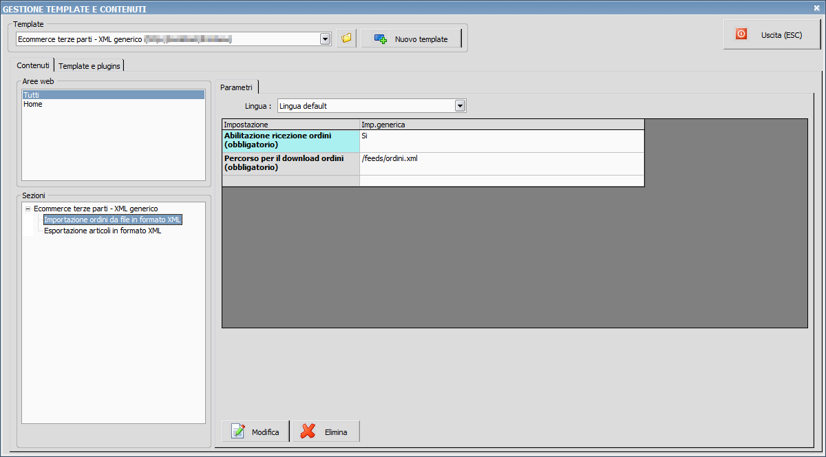

In questo caso va tenuto conto che il tempo di elaborazione massimo consentito e' di 5 minuti, oltre i quali Ready Pro interrompera' il tentativo di download per raggiunto timeout.
