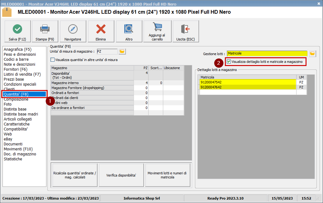

Se queste premesse sono soddisfatte all'interno dell'anagrafica articoli si potra' utilizzare il report "Dettaglio lotti a magazzino" all'interno della sezione QUANTITA'.
Questo report elenca i lotti/matricole che risultano giacenti a magazzino, effettuando un calcolo tra tutti i movimenti di carico/scarico per lo specifico articolo che si sta analizzando.
