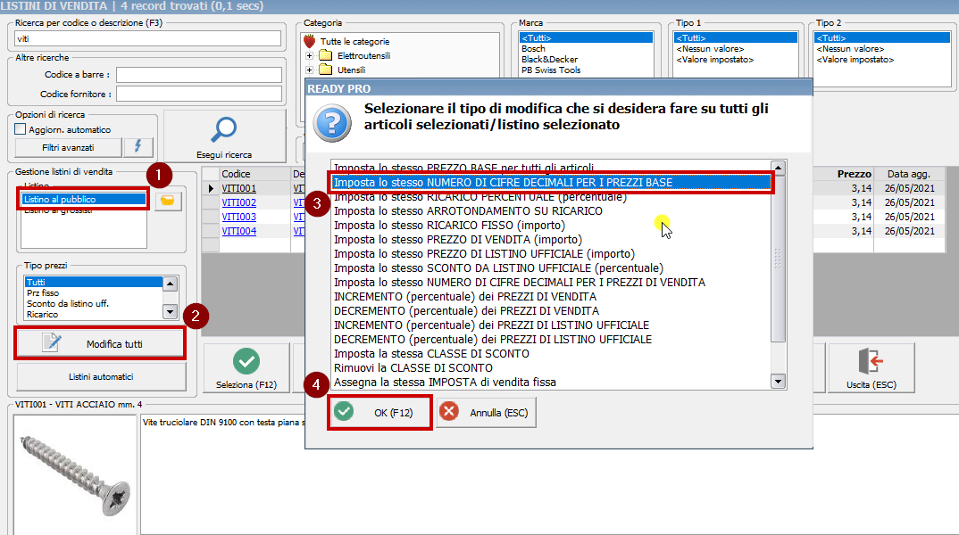

Infine vi è la possibilità di modificare massivamente una serie di articoli già creati in precedenza, anche in questo caso possiamo utilizzare la procedura “Listini di vendita” e dopo aver filtrato una serie di articoli da modificare possiamo utilizzare l’opzione “Imposta lo stesso numero di cifre decimali per i prezzi base”, per modificarli tutti massivamente.
