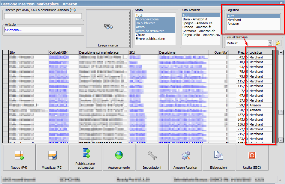

Come prima cosa e' da notare che dalla lista inserzioni e' possibile filtrare la ricerca per le sole inserzioni gestite dalla logistica di Amazon o dalla logistica del merchant. E' inoltre presente un campo, inseribile sulla griglia di visualizzazione, che consente di distinguere facilmente la natura di ogni inserzione.

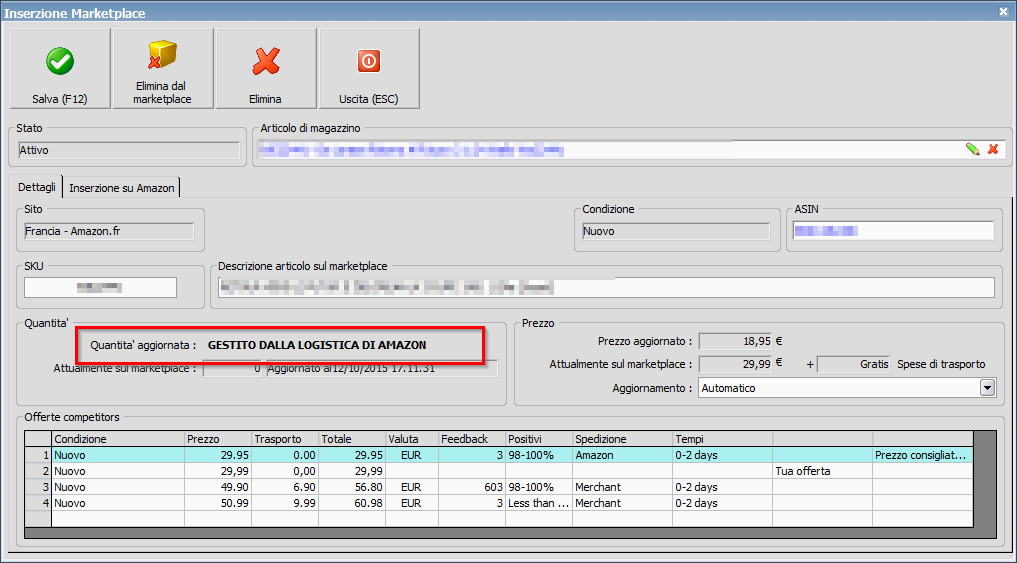

Il tipo di logistica e' inoltre evidenziato all'interno di ogni scheda inserzione, in sostituzione della quantita' aggiornata. Le inserzioni gestite tramite logistica di Amazon hanno infatti dei progressivi di magazzino che sono gestiti da Amazon stessa, e quindi non possono essere aggiornate come tutti gli altri tipi di inserzioni.
Per questo motivo, in fase di aggiornamento, le inserzioni gestite con logistica di Amazon saranno sempre aggiornate separatamente dalle altre, con un aggiornamento che riguarda esclusivamente il prezzo, e non quantita' o tempi di consegna
