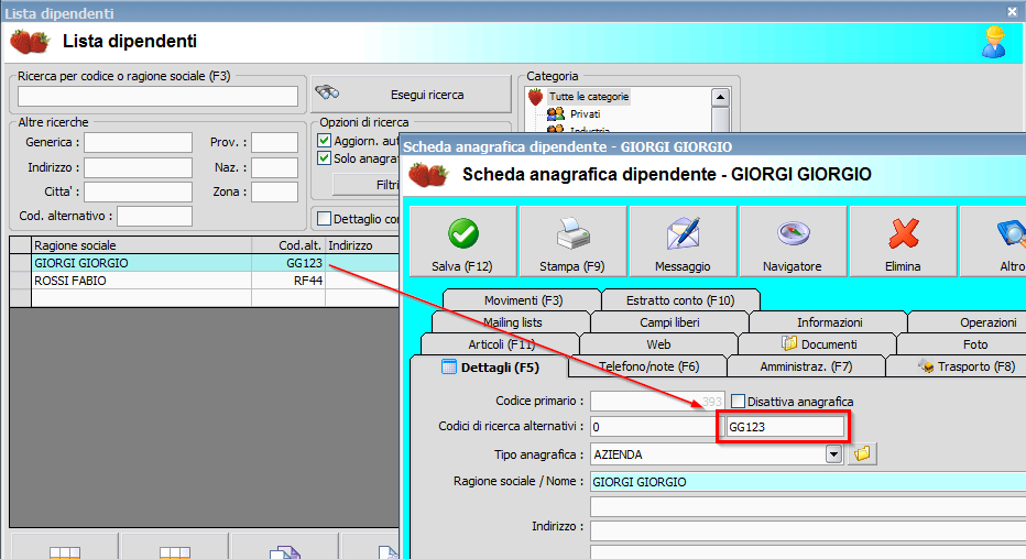

Il campo codice identifica il badge dell'operatore che ha marcato l'entrata/uscita, e per il nostro esempio supponiamo di averlo inserito nel campo codice alternativo 2 alfanumerico dell'anagrafica di ogni dipendente (cosi' da poter associare ogni timbratura all'anagrafica corretta).

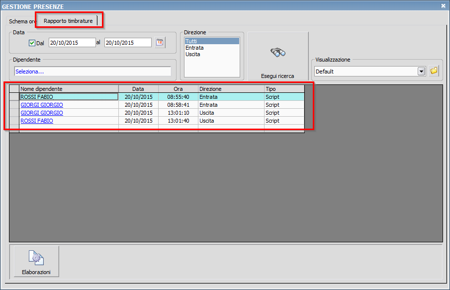

Dalla procedura di gestione delle presenze e' possibile verificare se l'importazione e' avvenuta correttamente, inoltre per ogni timbratura viene memorizzata la modalita' con cui questa e' avvenuta (se tramite il marcatempo interno di Ready Pro, oppure se tramite importazione da script) cosi' da consentire e semplificare eventuali controlli.
