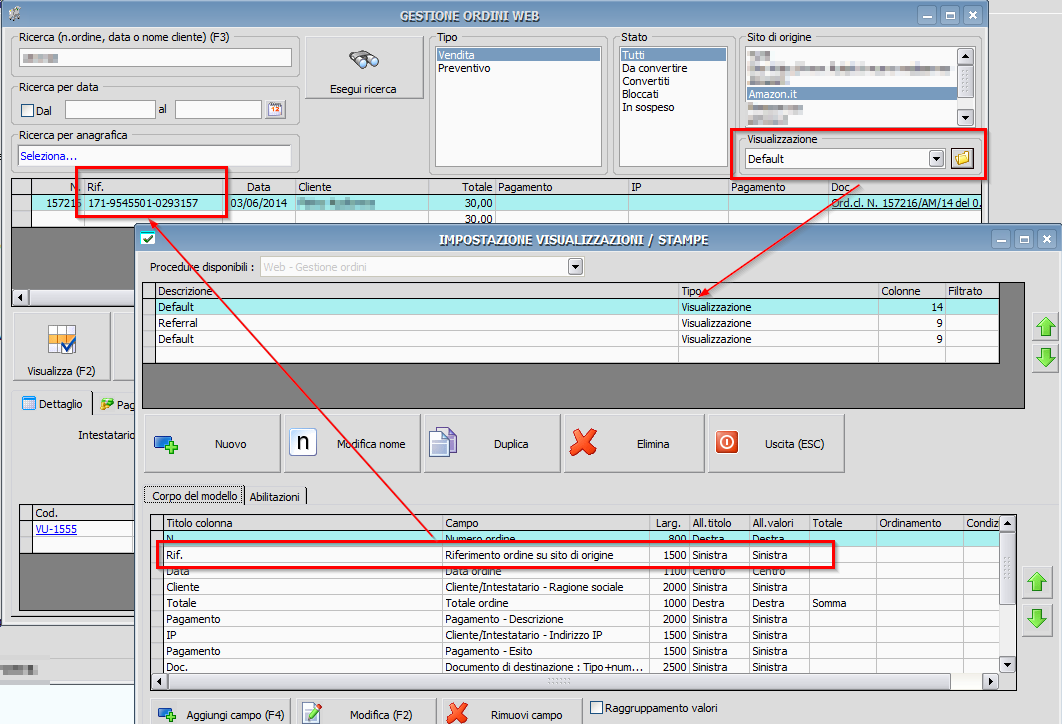

Gli ordini Amazon ricevuti da Ready Pro all'interno della sezione ORDINI WEB sono identificati sia da un numero d'ordine progressivo di Ready Pro (univoco tra tutte le piattaforme gestite), sia dal codice ordine originale di Amazon.
N.B. Le visualizzazioni su Ready Pro sono personalizzabili, quindi nel caso questo numero d'ordine non fosse visibile sulla vostra visualizzazione e' possibile aggiungerla tramite il campo "Riferimento ordine su sito di origine".

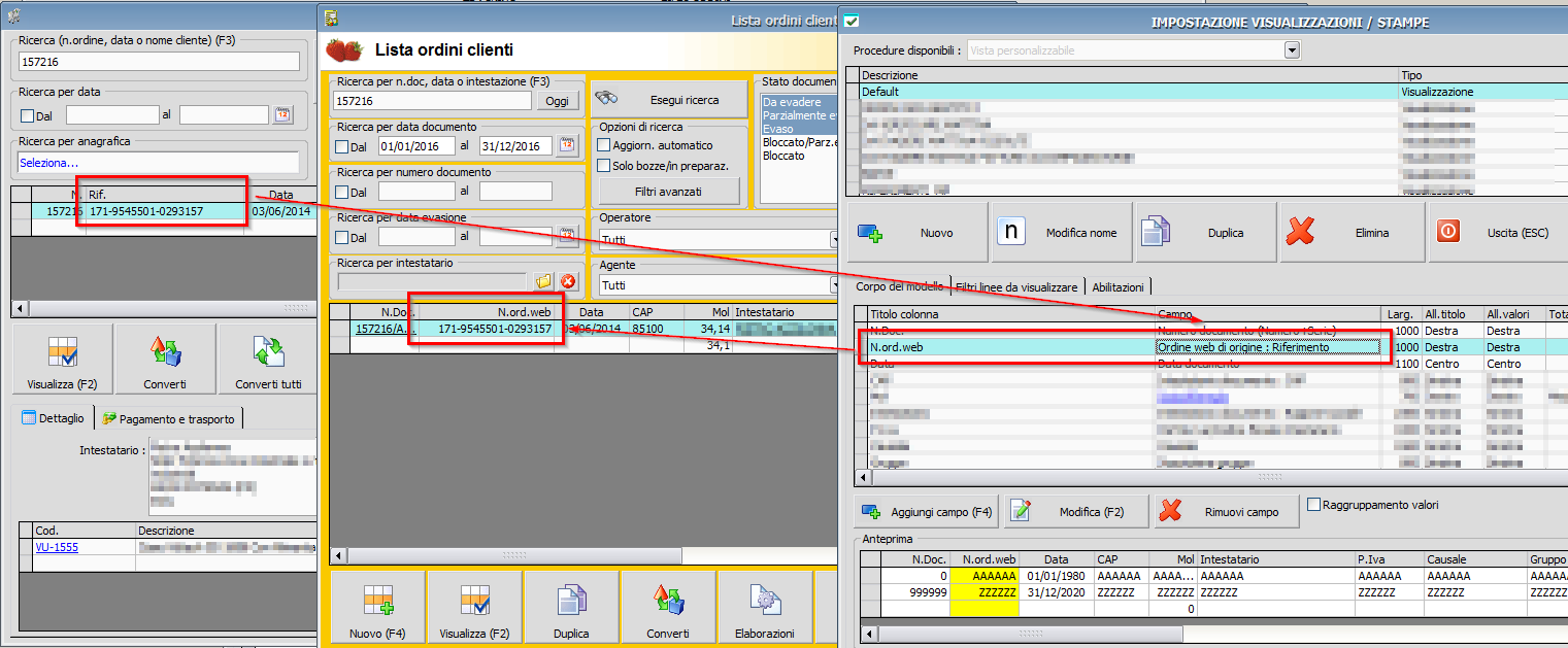

Nel momento in cui l'ordine web viene convertito in un altro documento e' ancora possibile recuperare questo riferimento, utilizzando il campo "Ordine web di origine: riferimento".
Quindi nel caso in cui gli ordini web vengono convertiti direttamente in DDT, fatture o ricevute e' possibile utilizzare questo campo per visualizzare e/o stampare il riferimento ordine Amazon.

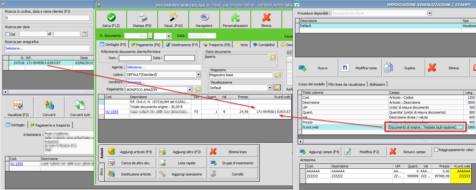

Un primo sistema per poter visualizzare i riferimenti e' quindi quello di visualizzarli a livello di riga documento (e quindi non piu' a livello di testata) utilizzando il campo "Documento di origine : Testata (sub-opzione)" / "Ordine web di origine: Riferimento".
Per visualizzare le stesse informazioni raggruppate a livello di testata e' invece necessario procedere con lo sviluppo di uno script specifico.
