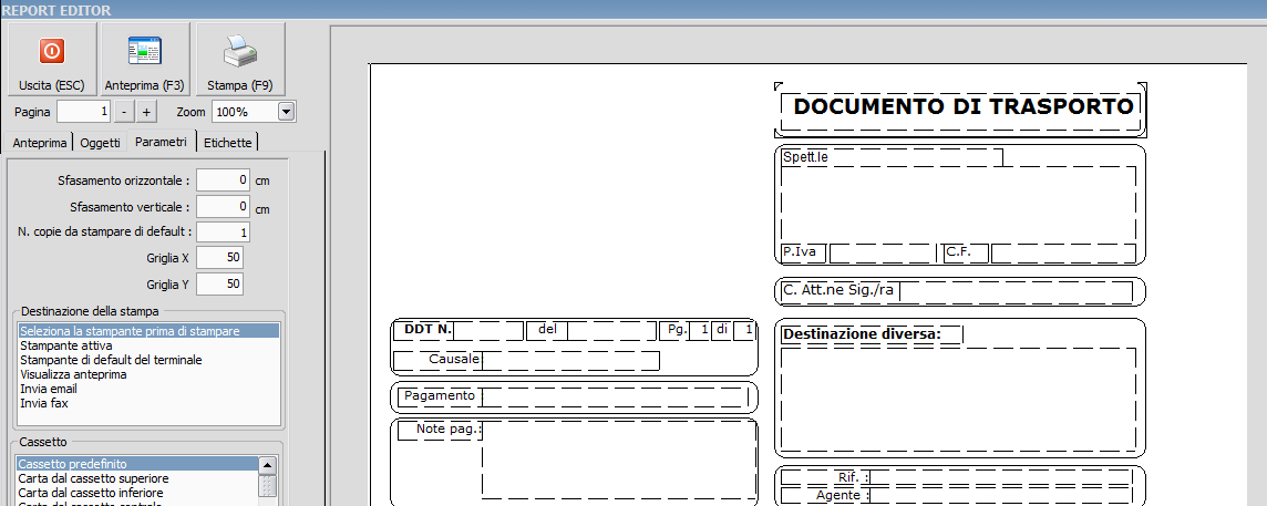

In alcuni casi potrebbe essere utile modificare la centratura di un modello di stampa, ad esempio per compensare una eventuale differenza dovuta ad un driver di una particolare stampante.
Il report editor di Ready Pro prevede due parametri di sfasamento orizzontale e verticale, che consentono di modificare la centratura dell'intera stampa.

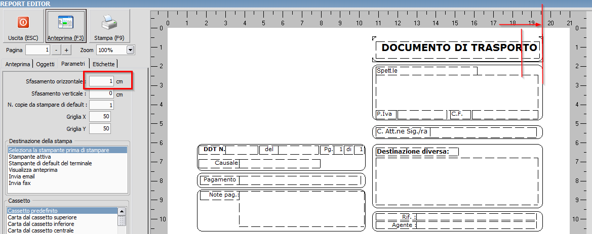

Il parametro puo' essere utilizzato con valori positivi per uno sfasamento verso destra/in basso ed anche con valori negativi per uno sfasamento a sinistra / in alto.
