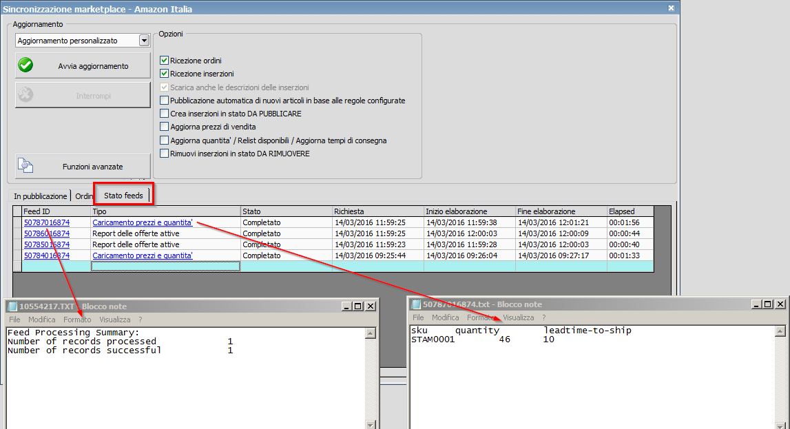

I motivi alla base di questi problemi possono essere molti, ma per una corretta diagnosi le prime cose da verificare sono sempre due:
1) Verificare nei file che Ready Pro invia ad Amazon se l'informazione e' presente e' corretta (quindi ad esempio se la quantita' inviata ad Amazon e' quella che dovrebbe essere pubblicata, o se l'articolo da creare viene inviato con il codice EAN/UPC corretto)
2) Verificare che nel report di risposta di Amazon non sia riportato qualche errore (che potrebbe aiutare a capire il motivo per cui delle variazioni inviate non sono state accettate)
Verificare questi due punti e' possibile, tramite la procedura di sincronizzazione, sezione STATO FEEDS.
In questa sezione sono infatti riportati tutti i feed inviati ad Amazon negli ultimi giorni, ed e' possibile recuperare da qui sia il file inviato da Ready Pro (per verificare quindi il punto 1) sia la risposta dopo l'elaborazione di Amazon (utile per verificare il punto 2).
Analizzare questi report e/o inviarli al nostro supporto tecnico, e' quindi il primo passo da fare, per una corretta diagnosi di problemi di aggiornamento/creazione delle inserzioni.
