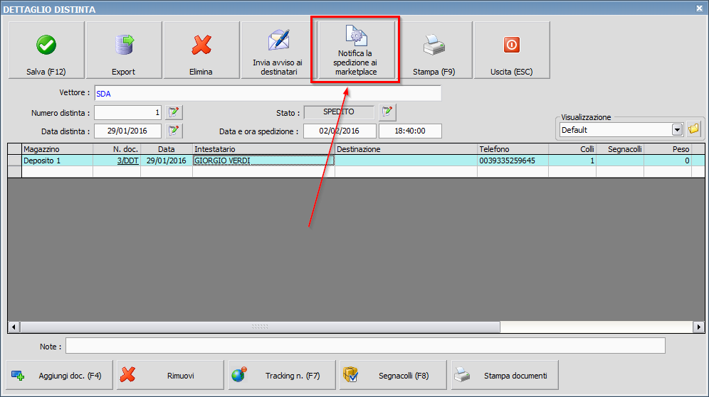

Ready Pro, tramite la procedura MAG / DISTINTE SPEDIZIONE VETTORI, consente di notificare automaticamente i dettagli di spedizione ad Amazon (data/ora di spedizione e riferimenti vettore/tracking)

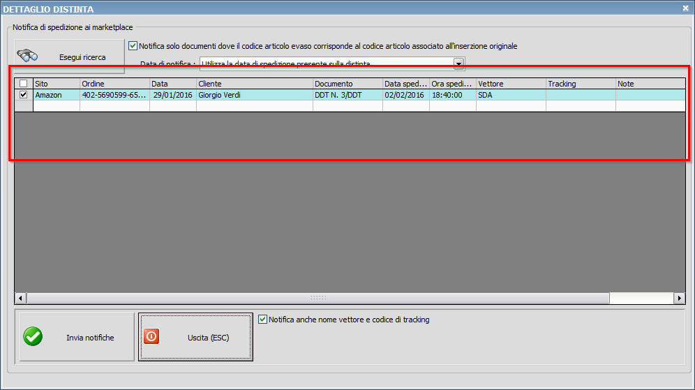

Una volta creata la distinta di spedizione, e dopo aver impostato la distinta in stato SPEDITO, e' possibile utilizzare il pulsante NOTIFICA LA SPEDIZIONE AI MARKETPLACE per avviare un controllo dei documenti in spedizione.
Ready Pro analizzera' i documenti relativi ai prodotti spediti e, se provenienti da ordini eBay o Amazon, riportera' un elenco degli ordini eBay / Amazon per cui puo' essere effettuata la notifica automatica di spedizione.

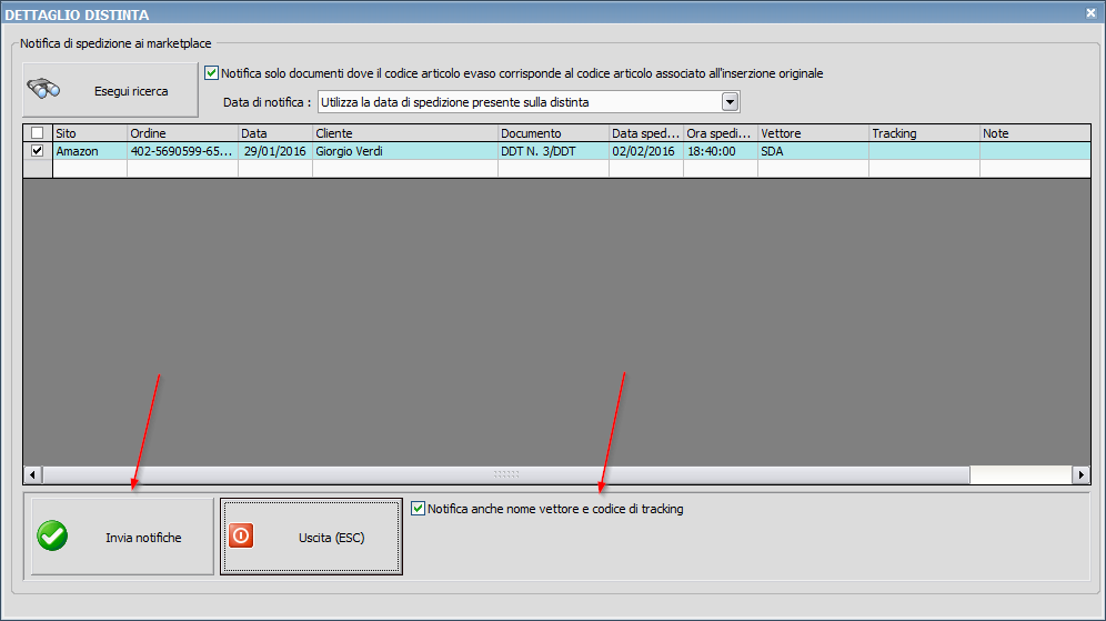

Premendo il pulsante INVIA NOTIFICHE verranno notificati i dettagli di spedizione ai marketplace di competenza, compresi i dettagli su vettore e codice di tracking (sempre che i codici di tracking siano stati preventivamente inseriti all'interno dei documenti di spedizione)
