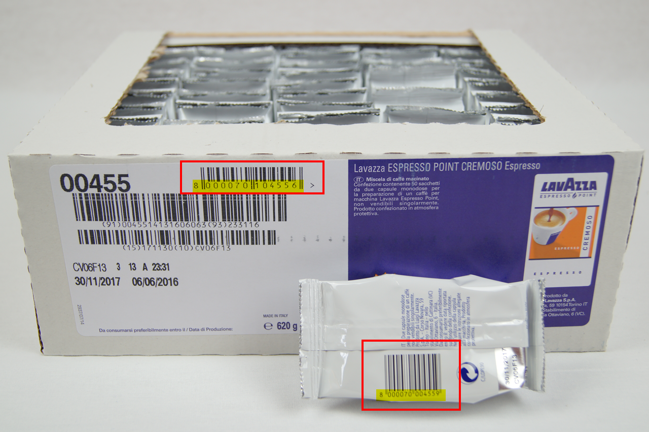

In questa foto abbiamo preso ad esempio una confezione di cialde di caffe', ed una singola cialda contenuta all'interno: come si puo' notare questo produttore e' un esempio di come vengono utilizzati codici a barre diversi per l'uno e per l'altro tipo di confezionamento, proprio per consentire uno scarico corretto delle quantita', in particolar modo nella grande distribuzione

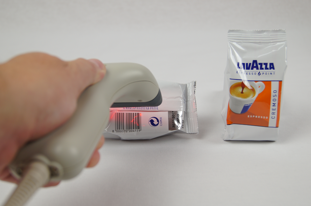

Come prima cosa utilizziamo il lettore di barcode per acquisire il codice codice a barre di una singola cialda di caffè all'interno dell'anagrafica articoli.

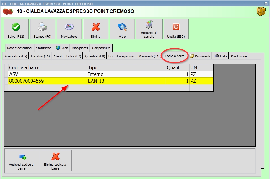

osserviamo il relativo codice a barre di tipo EAN-13 inserito in anagrafica con quantità 1 pezzo

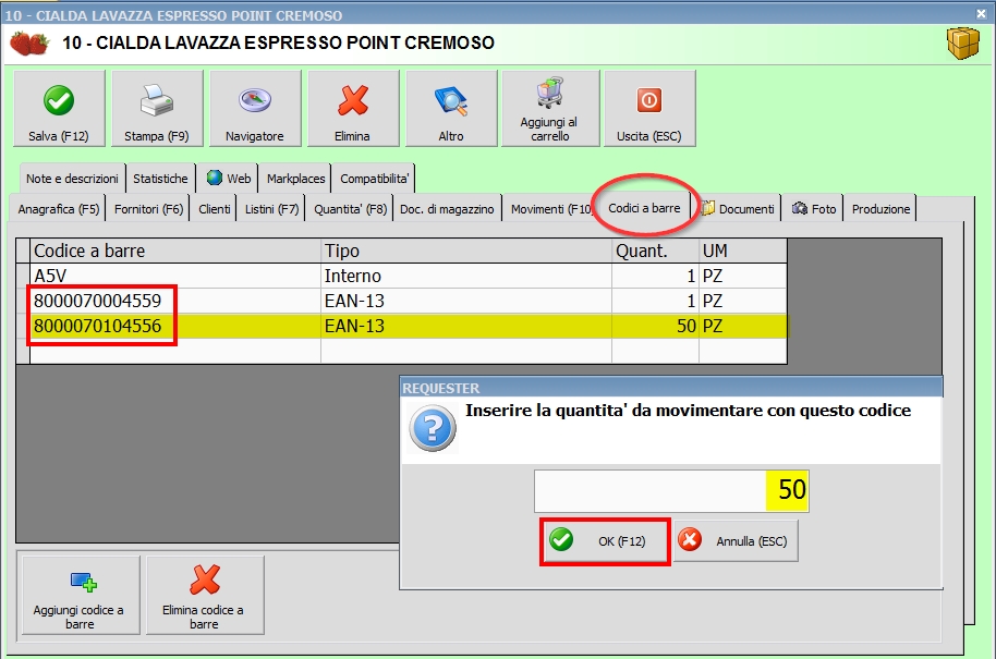

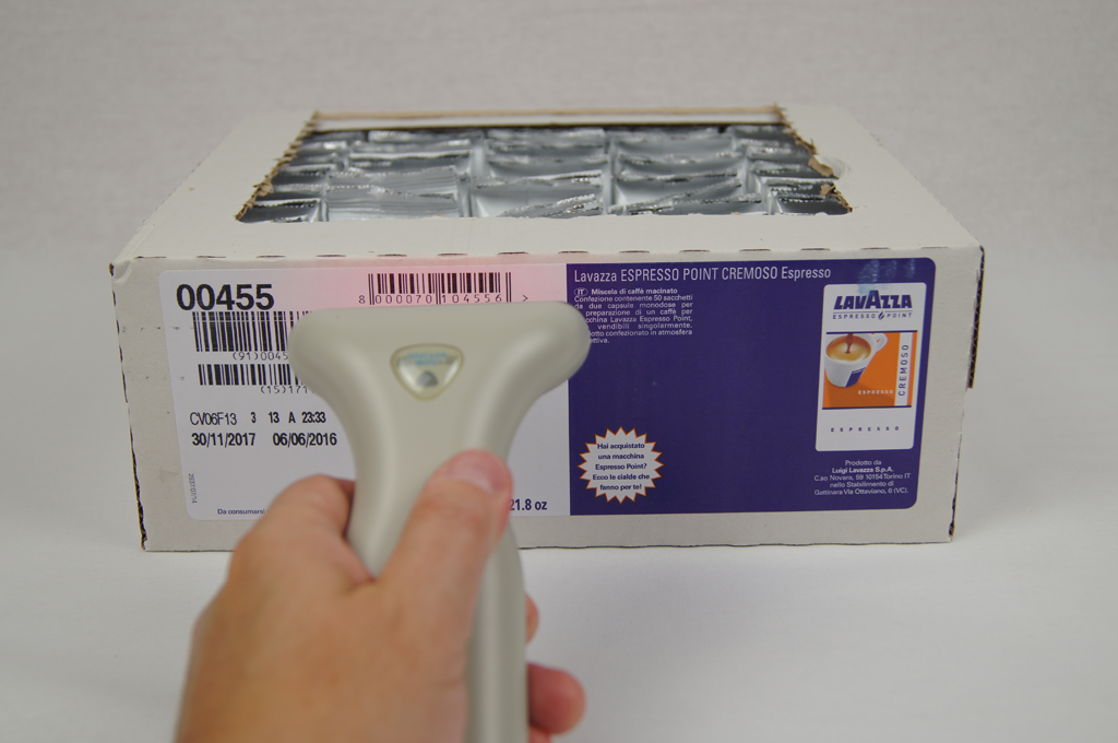

Poi effettuiamo la stessa operazione con il codice a barre di un'intera confezione di cialde da 50 pezzi
Una volta inserito il secondo codice in anagrafica dovremo inserire il quantitativo corrispondente: e' sufficiente un doppio click col mouse sul campo Quantità per inserire il numero dei pezzi associati al codice a barre (nel nostro caso 50 trattandosi di una confezione da 50 pezzi)

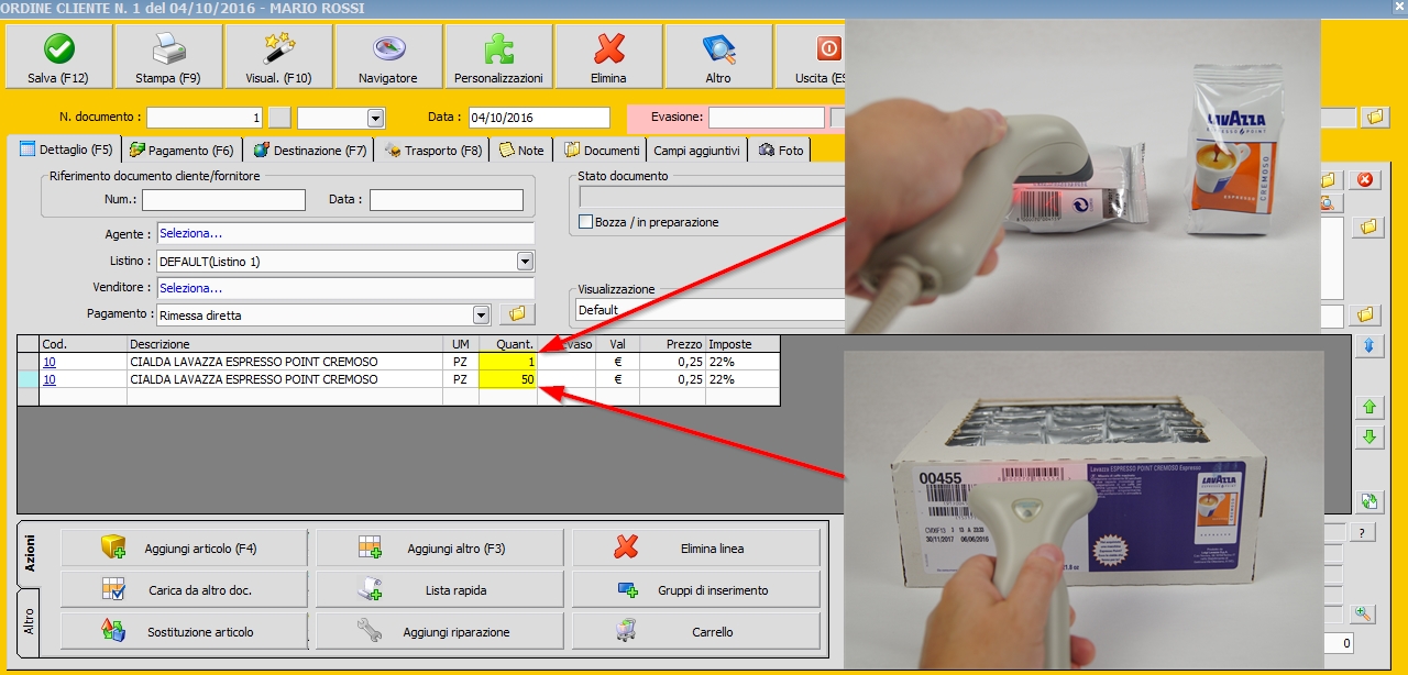

Questa acquisizione diversificata di codici a barre nello stesso articolo, ci permetterà di inserire velocemente il prodotto nei documenti di vendità con i quantitativi già compilati.
