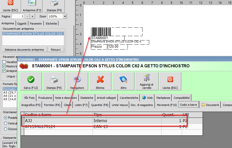

Sui modelli di stampa predefiniti di Ready Pro, la stampa dei codici a barre dei prodotti viene effettuata stampando il codice interno (alfanumerico stampato in formato CODE39).
Questo perche' ogni prodotto appena creato ha sempre e comunque un codice interno, ed in questo modo c'e' sempre un codice stampabile.
Volendo e' possibile configurare Ready Pro per stampare anche un codice a barre diverso, come ad esempio un eventuale codice EAN inserito in anagrafica
Nota: si fa in ogni caso notare che stampare le etichette con il codice EAN inserito in anagrafica, non e' un tipo di operazione che si effettua in condizioni normali. Infatti i prodotti a cui e' associato un codice EAN dovrebbero gia' avere il codice stampato sulla confezione (perche' il codice EAN e' assegnato dal produttore) e quindi questo tipo di stampa e' in realta' utile solo in casi particolari e specifici (ad esempio se i prodotti per cui si sta stampando il codice sono stati prodotti da voi stessi)

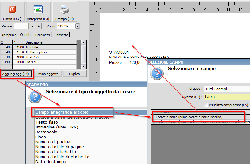

La prima cosa da fare, per stampare il codice EAN, e' di inserire sul modello di stampa il campo relativo ovvero il campo "primo codice a barre inserito in anagrafica" (campo che NON comprende il codice interno, ma solo i codici inseriti dall'utente)
Il campo una volta inserito verra' visualizzato, come tutti gli altri campi, in formato testo, quindi riportando solamente le cifre corrispondenti al codice EAN

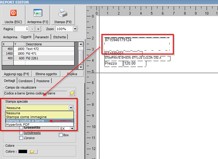

Perche' la stampa del codice avvenga come codice a barre si utilizzera' l'opzione "Stampa speciale" indicando di stampare l'elemento come un codice a barre
Perche' il codice venga stampato nel formato corretto' e' importante selezionare il formato corretto (nel nostro caso EAN13) tramite l'apposita opzione
