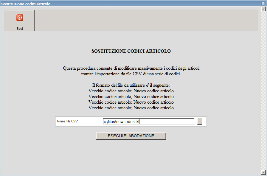

Questo plugin consente di sostituire massivamente il codice di una serie di articoli (operazione che diversamente e' possibile solo manualmente articolo per articolo)
In particolare il file di testo deve essere un file CSV con un formato del tipo
Vecchio codice articolo;Nuovo codice articolo
Ad esempio:
001NEW;A0001
002NEW;A0002
HP-1234;A0003
HP-3456;A0004
L'utilizzo del plugin e' estremamente semplice, in quanto richiede solamente di selezionare il file CSV da cui importare i codici da aggiornare.
N.B. Poiche' l'operazione di sostituzione codice non e' in nessun modo annullabile e' fondamentale che il file da importare sia corretto in ogni sua parte e che non contenga errori. In particolare, trattandosi di un tipo di elaborazione piuttosto delicata, si consiglia sempre di effettuare un backup dell'archivio dati, prima di utilizzare il plugin per effettuare un qualsiasi tipo di sostituzione
Ad esempio:
001NEW;A0001
002NEW;A0002
HP-1234;A0003
HP-3456;A0004

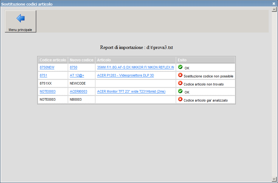

Al termine dell'elaborazione il plugin visualizzera' un report con l'elenco dei codici elaborati, indicando eventuali problemi riscontrati dalla procedura.
Problemi frequenti con i file/codici da importare
- Codici articolo che non corrispondono a nessun articolo in anagrafica (nell'esempio qui sopra indicato dall'esito "Codice articolo non trovato")
- Codici articolo nuovi non validi (nell'esempio qui sopra indicato dall'esito "Sostituzione codice non possibile")
In particolare codici contenenti caratteri non ammessi, come spazi o punti interrogativi, vengono automaticamente scartati dal sistema
- Codici articolo ripetuti (nell'esempio qui sopra indicato dall'esito "Codice articolo gia' analizzato")
Questo controllo e' inserito per motivi di sicurezza, cosi' da impedire sostituzioni ricorsive su uno stesso articolo.
Non e' cioe' possibile riutilizzare/rinominare piu' volte uno stesso codice all'interno di una stessa elaborazione (es. sostituire il codice 0002 con il codice ABCD e poi il codice 0001 con 0002). In caso sia necessario effettuare sostituzioni che riguardano gli stessi codici l'elaborazione andra' divisa su piu' file separati
