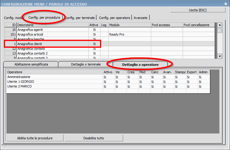

Per abilitare o disabilitare gli operatori all'utilizzo di queste funzioni, dal percorso Util / Configurazione menu, accediamo alla sezione Config. per procedura, posizioniamo il cursore sulla procedura Anagrafica clienti e selezioniamo poi il tab Dettaglio x operatore.

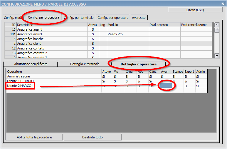

In corrispondenza della colonna Avan., è possibile abilitare/disabilitare gli operatori operando con un doppio click del mouse.

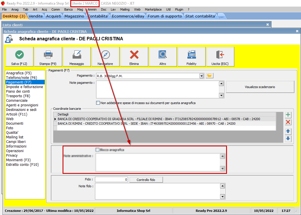

In questo esempio è stato disabilitato l'Utente 2 MARCO che non può quindi inserire blocchi e note amministrative sulle schede clienti.
In questo caso l'utente pur accedendo alla scheda, non potrà attivare/disattivare il blocco cliente, nè inserire/modificare le Note amministrative.
