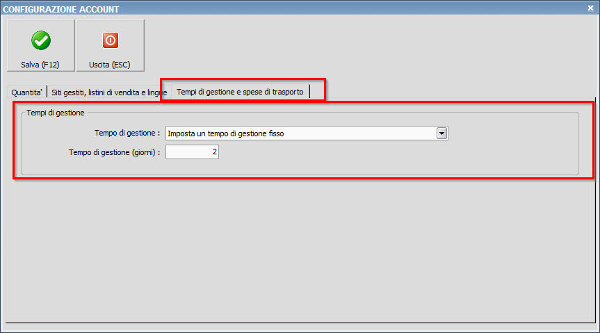

Dalla configurazione dell'account IBS.it e' possibile configurare i tempi di gestione per i prodotti ovvero il numero di giorni richiesti per la preparazione e spedizione dell'ordine relativo a quello specifico prodotto.
Ready Pro, di default, non invia informazioni sui tempi di gestione e lascia quindi la possibilita' di gestire/modificare questi tempi direttamente dal backoffice di IBS.it

Volendo lasciare a Ready Pro anche l'onere di aggiornare i tempi di gestione esistono due modalita' utilizzabili.
MODALITA' 1 - TEMPO DI GESTIONE FISSO
In questo caso e' sufficiente indicare un valore fisso, in giorni, che sara' assegnato in automatico a tutte le offerte che verranno create su IBS.it.
Questo valore verra' reinviato ad ogni aggiornamento, mantenendo quindi allineate tutte le offerte sullo stesso numero di giorni

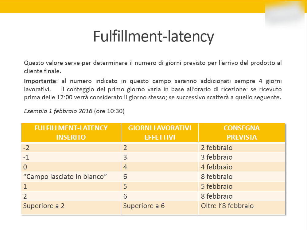

VALORI ACCETTABILI

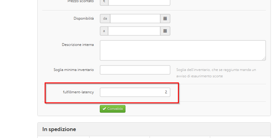

Il calcolo del tempo di spedizione a carrello su IBS.it si compone della somma di due voci:
- Leadtime-to-ship è il numero di giorni richiesti per la gestione dell’ordine (ovvero dalla ricezione dell'ordine alla consegna al corriere), ed è relativo alla singola offerta. Quindi inserendo 1, si intende che si impieghera' un giorno a gestire l’ordine mentre se lascia il campo vuoto il prodotto sarà pubblicato in disponibilità immediata e la spedizione sarà gestita in giornata.
- Giorni di spedizione: possono essere impostati dal seller center e sono fissi per tutte le offerte. Questi sono i giorni che impiega il corriere a consegnare il pacco al cliente finale. Considerando che IBS.it accetta solo corriere espresso il valore normalmente è 2 di default.
