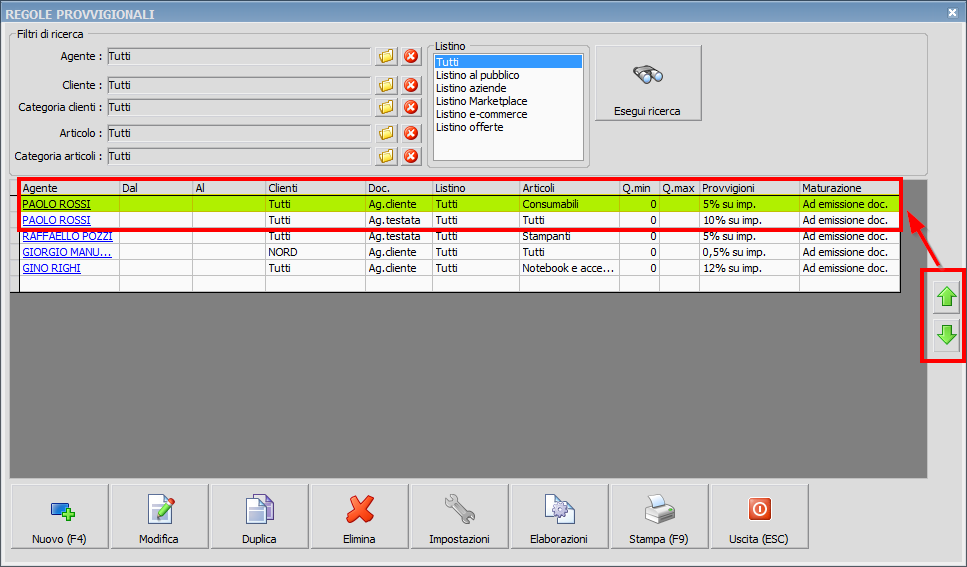

Nel caso vi siano più regole valide per uno stesso agente, è possibile stabilire un livello di priorità che consenta a Ready Pro di decidere quale utilizzare.
Tale priorità è definita dall’ordine delle regole stesse: le regole posizionate più in alto saranno quelle con priorità maggiore su quelle che seguono.
Sulla parte destra della finestra sono presenti due pulsanti di ordinamento che servono per spostare in alto o in basso le regole all'interno dell'elenco.
Ad esempio se creiamo, per lo stesso agente, una regola provvigionale del 5% per una categoria specifica di articoli (ad es. Consumabili) ed una regola generica di provvigioni del 10% valida per tutti gli articoli, la regola più specifica (con il 5%) dovrà essere posizionata più in alto di quella generica (con il 10%), perchè Ready Pro in fase di assegnazione delle provvigioni, valuta le regole dall'alto verso il basso ed utilizza la prima regola che soddisfa i criteri impostati.
