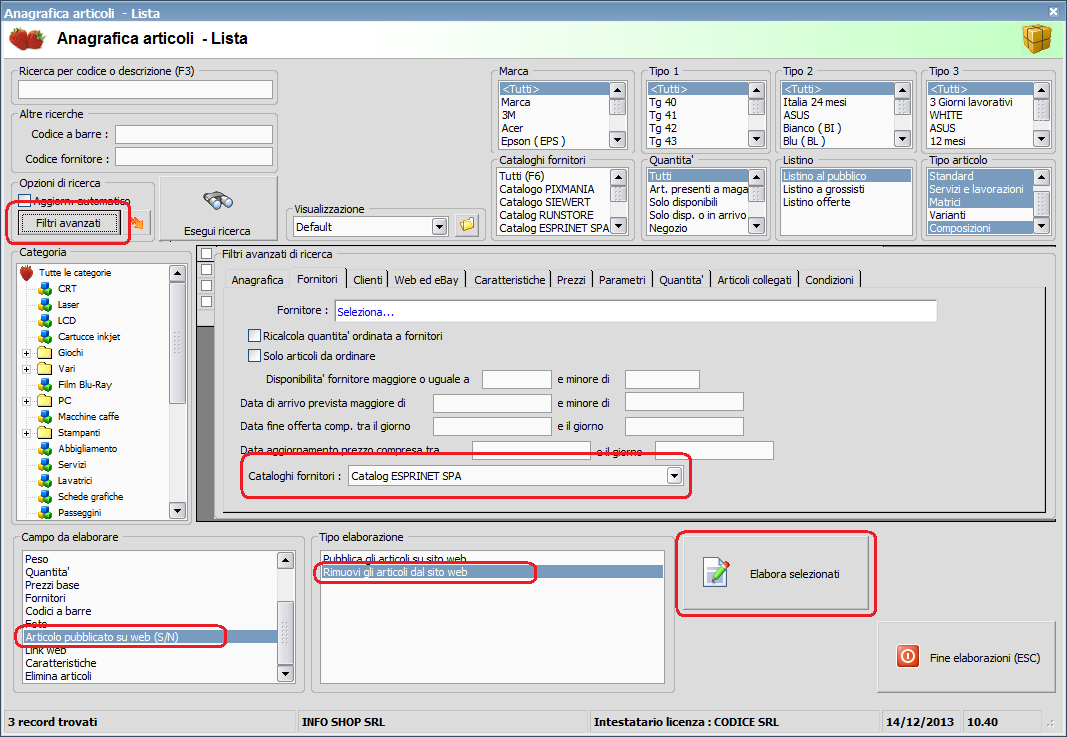

1) La prima cosa da fare se gli articoli provenienti dal catalogo sono anche pubblicati su un sito ecommerce Ready Pro, e' di rimuovere dal sito ecommerce questi articoli.
Sulla lista articoli premere ELABORAZIONI, cercare SOLO ed esclusivamente gli articoli creati da quel catalogo utilizzando i filtri avanzati, e poi configurare tutti questi articoli come NON pubblicati su web
2) Dopo la disattivazione occorre effettuare una sincronizzazione completa ecommerce in modo che gli articoli vengano tutti rimossi dal sito (ovviamente questo sempre se gli articoli provenienti dal catalogo sono anche pubblicati su un sito ecommerce Ready Pro). Dopo la sincronizzazione effettuate un controllo per verificare che sul sito sia tutto ok e che il risultato sia quello voluto

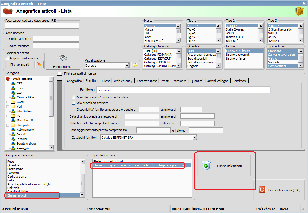

3) Una volta che gli articoli sono stati rimossi dal sito sono eliminabili. Utilizzare la stessa procedura vista all'inizio ma questa volta per eliminare tramite ELABORAZIONI gli articoli creati dal catalogo fornitore.
Inutile dire che in questa fase occorre fare molta molta molta attenzione a filtrare solo gli articoli creati dal catalogo del fornitore in modo da eliminare solo questi

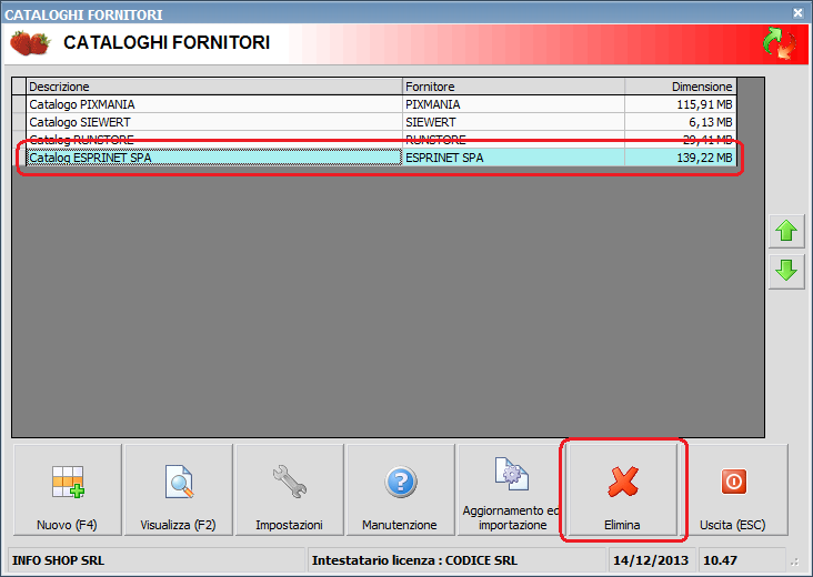

4) Una volta che tutti gli articoli sono stati eliminati o disattivati, sara' possibile procedere con la cancellazione del catalogo dal menu ACQ / CATALOGHI FORNITORI.
IMPORTANTE: L'operazione di cancellazione va effettuata solo ed esclusivamente DOPO aver eliminato gli articoli collegati. Se si eliminasse il catalogo prima di eliminare gli articoli poi non ci sarebbe piu' modo di filtrare sulla ricerca solo gli articoli che da questo catalogo erano stati creati
