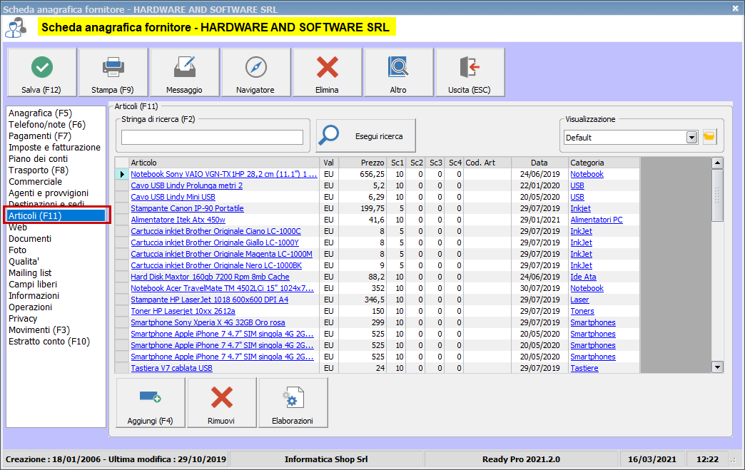

Per non dover effettuare questo tipo di modifica manualmente articolo per articolo, o senza utilizzare importazioni da file, esiste anche la possibilita' di effettuare questo tipo di modifiche massivamente, dalla sezione Articoli dell'anagrafica del fornitore.

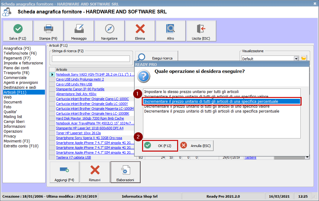

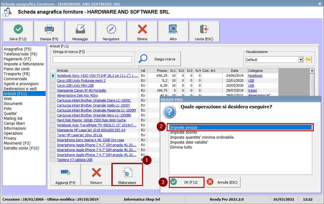

A questo punto per modificare massivamente i prezzi per tutti i prodotti associati a questo fornitore premiamo il pulsante Elaborazioni e selezioniamo Imposta prezzo.
Tramite questa opzione e' possibile intervenire sul prezzo in piu' modi ed in particolare, come possiamo vedere dalla figura sopra, e' possibile incrementare o decrementare tutti i prezzi di uno specifico valore o percentuale.

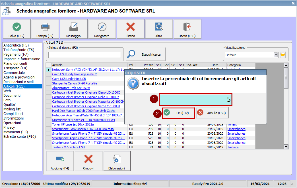

Nel nostro esempio incrementeremo il prezzo unitario di tutti gli articoli con la percentuale del 5%.

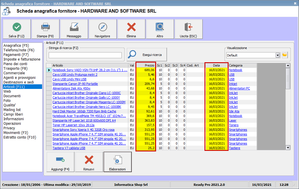

Come possiamo vedere tutti gli articoli presenti nella griglia sono stati aggiornati con un incremento del 5% ma come abbiamo detto possono essere aggiornati anche tramite uno specifico valore.
