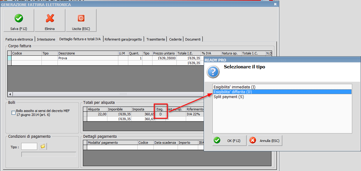

Per le fatture che prevedono la contabilizzazione di IVA ad esigibilita' differita, e' prevista una esportazione specifica sulle fatture elettroniche in formato 1.1
Per verificare se le aliquote IVA sono correttamente identificate come ad "esigibilita' differita" si puo' verificare nella sezione TOTALI PER ALIQUOTA, il valore della colonna ESIGIBILITA' che deve essere uguale ad 'D'
Se la fattura di origine, ovvero la fattura da cui la fattura elettronica e' stata generata, e' gia' stata contabilizzata in prima nota, ed associata al registro IVA corretto, il valore dell'esigibilita' sara' impostato automaticamente.
Nel caso in cui la contabilizzazione non sia ancora stata effettuata, oppure nei casi in cui i registri IVA non sono gestiti con Ready Pro, e' possibile intervenire anche manualmente sulla fattura elettronica, modificando manualmente il tipo di esigibilita'.
