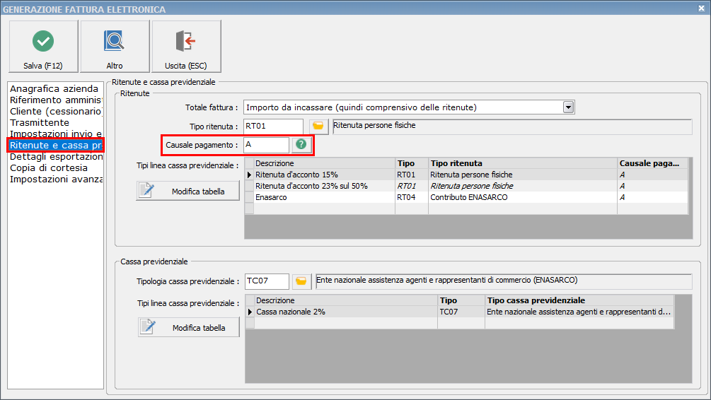

L'emissione di fatture elettroniche con ritenute richiede di indicare, preventivamente, la causale di pagamento della ritenuta.
La configurazione va effettuata nella impostazioni del modulo di fatturazione elettronica, come da screenshot
I codici da utilizzare sono quelli previsti dal modello 770S
Riportiamo qui di seguito per comodita' la codifica prevista (aggiornata al novembre 2018)
