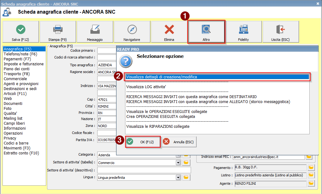

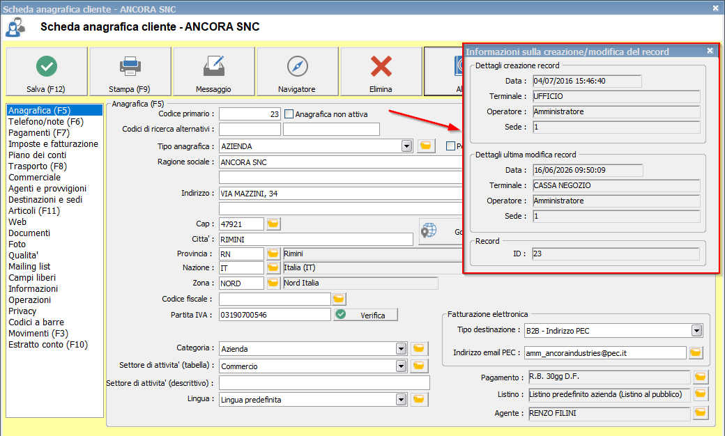

Per ogni registrazione riferita alle anagrafiche o ai documenti, è possibile visualizzare i dettagli di creazione e modifica (data, ora, operatore, terminale) ovvero chi, quando e da dove ha effettuato l'operazione.
Questi dettagli di creazione/ultima modifica, nella maggior parte delle procedure, sono accessibili dal pulsante in alto "".

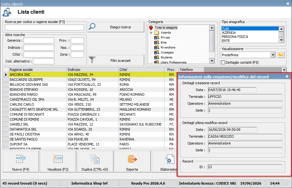

Così facendo, comparirà una finestra contenente i dettagli relativi alla creazione e all'ultima modifica dell'elemento, inclusi data, ora, terminale utilizzato e nome dell'operatore che ha eseguito l'operazione.
Un ulteriore campo ci mostra l’identificativo univoco del record (ID), utile nel caso si rendano necessari approfondimenti tecnici o attività di assistenza.

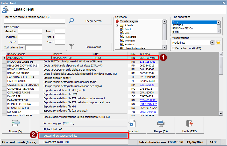

Volendo, è possibile utilizzare una scorciatoia per accedere a questa funzione direttamente dall'elenco dei record facendo click col pulsante destro del mouse sulla singola linea e selezionando dal menu contestuale la voce Dettagli creazione/modifica.

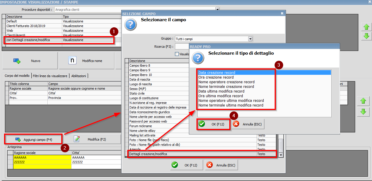

In alternativa, è anche possibile visualizzare simultaneaneamente i dettagli di creazione/modifica su tutte le linee presenti nella griglia.

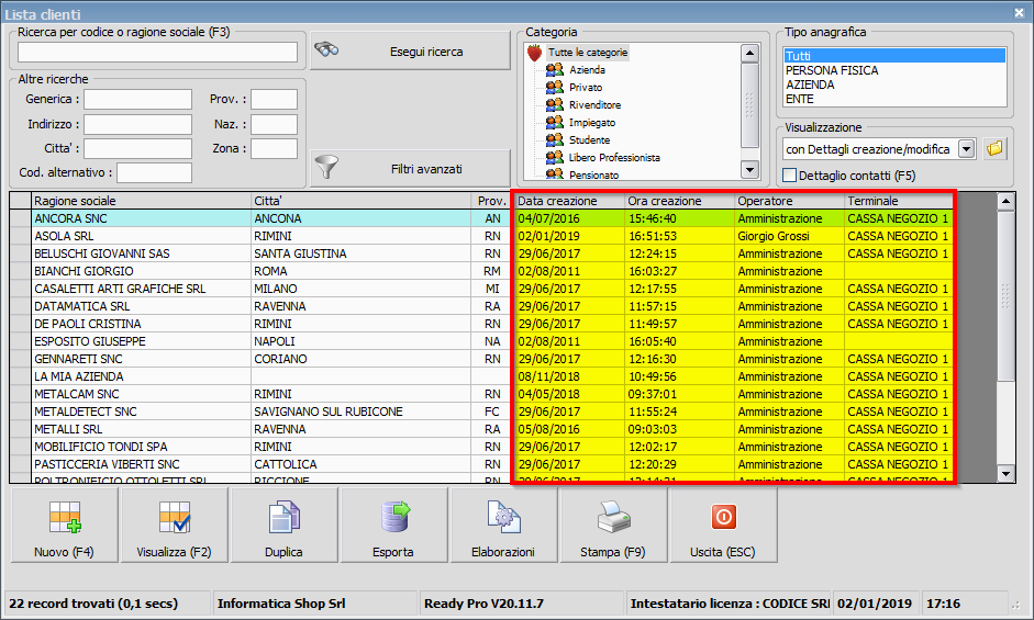

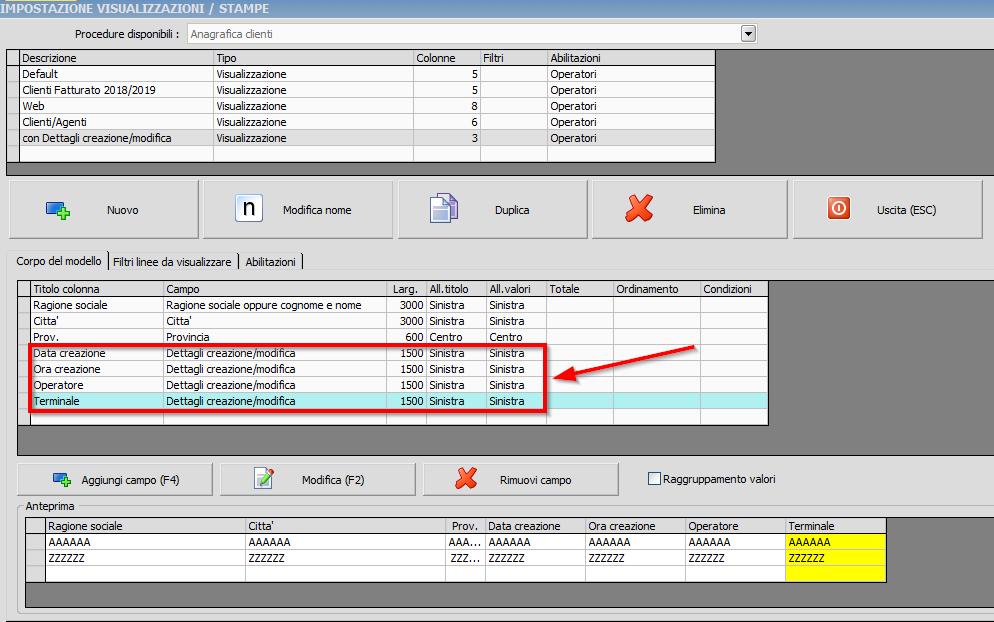

Per ottenere questo tipo di visualizzazione occorre modificare la griglia dati o crearne una nuova, inserendo i vari sottoelementi del campo Dettagli creazione/modifica (Data, Ora, Nome operatore, Nome terminale).
Nell'esempio qui sotto abbiamo inserito i campi Data creazione, Ora creazione, Operatore, Terminale, modificando per ciascun campo il Titolo colonna che altrimenti di default avrebbe lo stesso titolo Dett.

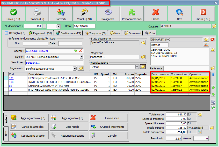

Allo stesso modo possiamo impostare la visualizzazione di questi dettagli anche all'interno del corpo dei documenti.
