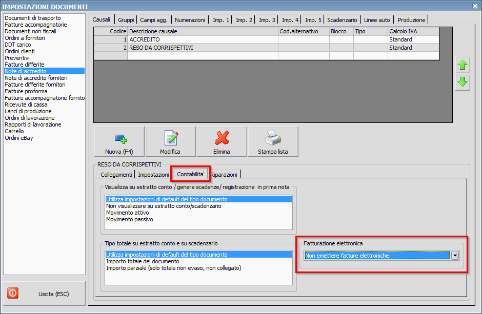

In alcuni casi si potrebbe avere l'esigenza, per sfruttare specifici automatismi o per abitudine, di utilizzare dei documenti "fattura" in Ready Pro che pero' non sono delle reali fatture. Questi documenti si potrebbe quindi non volerli convertire in fatture elettroniche ed inviarli al SDI
Per questo motivo in Ready Pro esiste una opzione specifica che consente di decidere se i documenti con una specifica causale devono essere inclusi nel processo di fatturazione elettronica, oppure no
L'opzione da utilizzare in questo caso e' presente in UTIL / IMPOSTAZIONI DOCUMENTI, ed e' evidenziata nello screenshot
