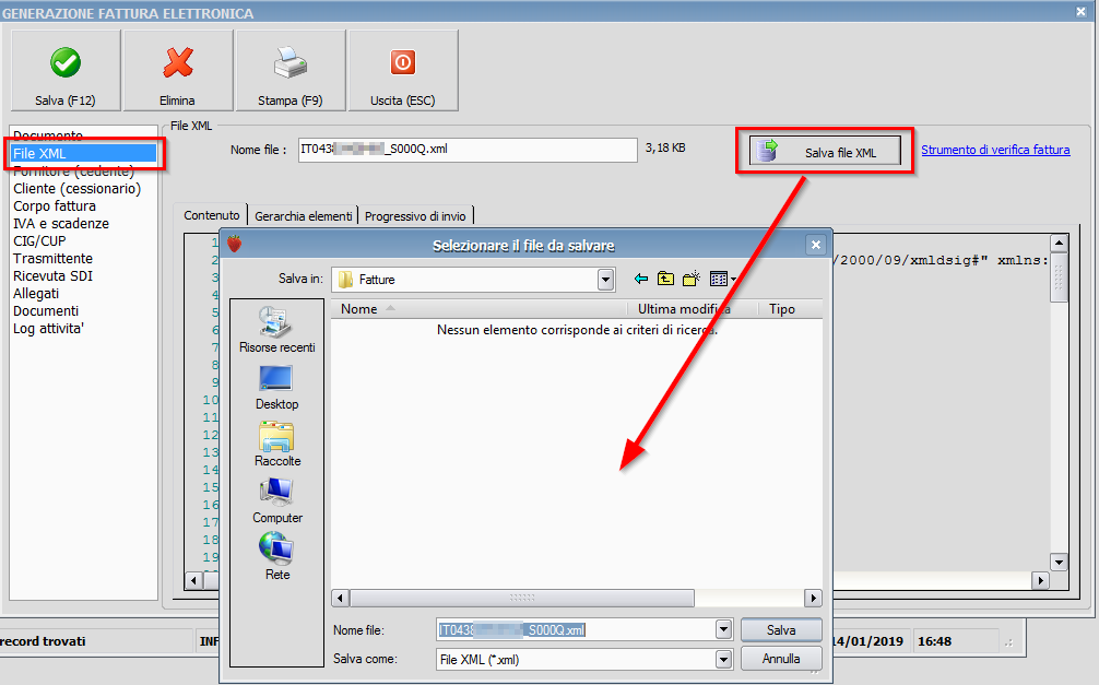

1) Prima di tutto va salvato il file XML della fattura elettronica in una cartella sul disco locale

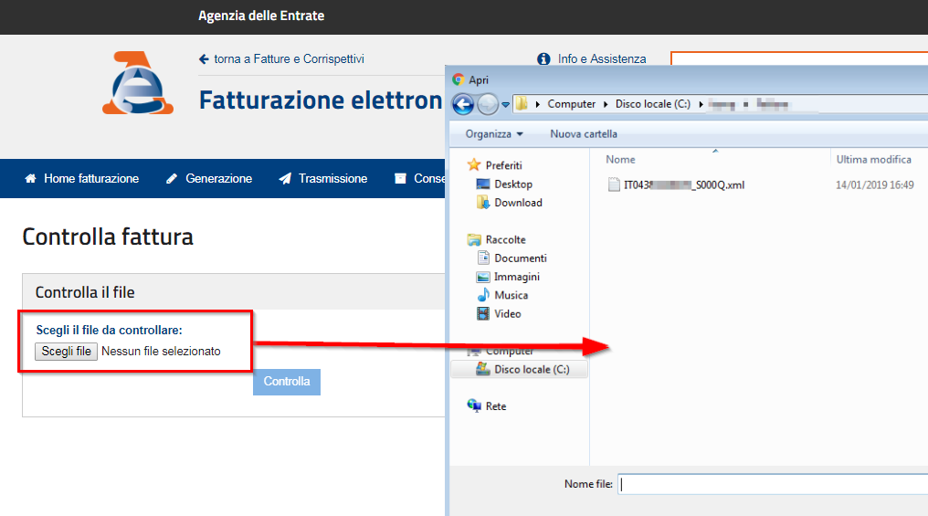

2) Si dovra' poi accedere alla pagina di controllo dell'Agenzia delle Entrate, accedendo alla propria area riservata sul portale Fatture e Corrispettivi, ed utilizzando l'apposita opzione nell'area Fatturazione Elettronica
3) Sulla pagina di controllo con il pulsante SCEGLI FILE andiamo a selezionare il file XML salvato in precedenza e confermiamo il caricamento
Premendo il pulsante CONTROLLA verra' avviata la procedura di verifica

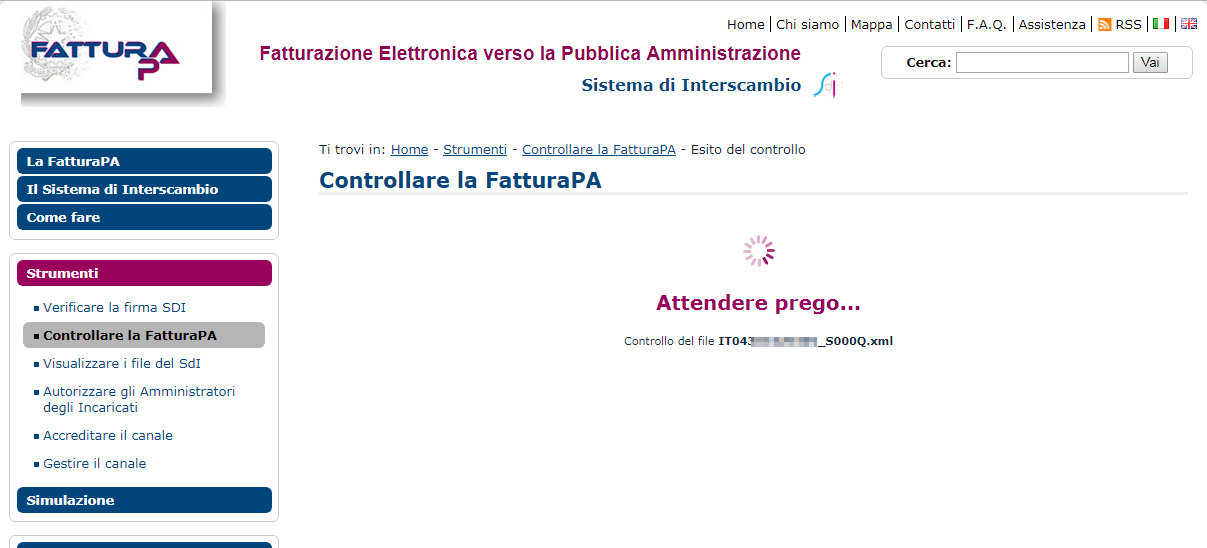

4) Il processo di verifica verra' avviato, e potrebbe richiedere da pochi secondi a qualche decina di secondi

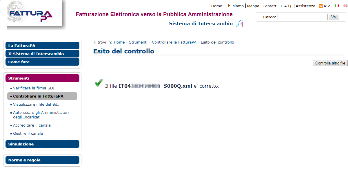

5) Alla fine del processo di verifica, se il file e' corretto, verra' visualizzato un messaggio simile al seguente

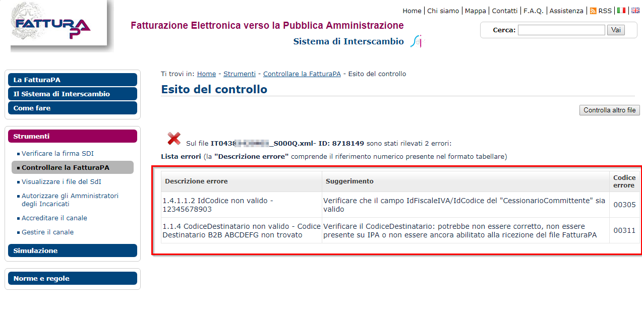

in caso di problemi invece verra' visualizzato un messaggio che riporta in dettaglio il tipo di problema rilevato (quindi un messaggio molto simile a quelli inviati in caso di scarto da parte del SDI)
