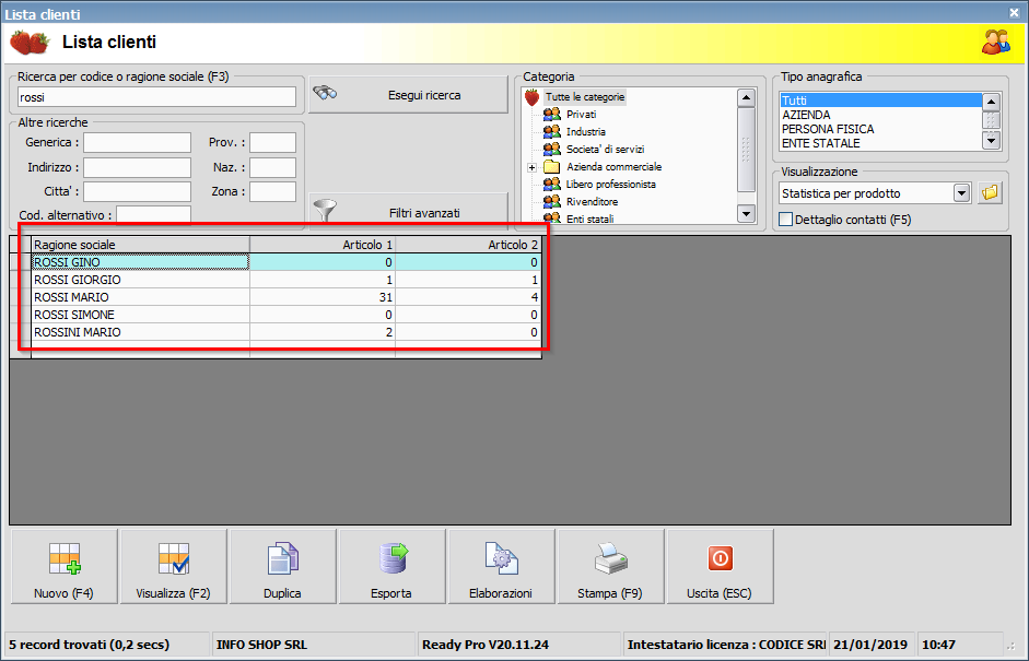

In questo esempio vedremo come creare un report, sulla lista clienti, che consenta di vedere a colpo d'occhio il numero di pezzi acquistati per uno specifico articolo.
Per fare questo aggiungeremo sulla lista clienti una colonna specifica, di tipo script, dove visualizzare il valore, e lo script dovra' essere simile al seguente:

Replicando lo script su piu' colonne, e modificando ogni volta il valore di IdArticolo per calcolare il totale su articoli diversi, e' quindi possibile creare un report per monitorare le quantita' vendute per specifici articoli.
