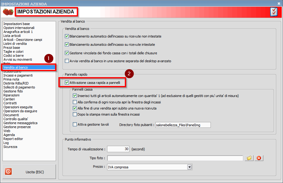

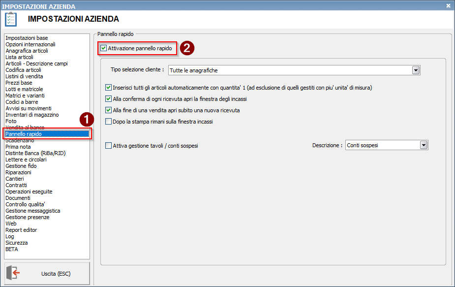

Per attivare la procedura Pannello rapido all'interno della procedura vendita al banco, è necessario abilitare l'opzione Attivazione pannello rapido dal menu Util / Impostazioni Azienda / Pannello rapido.

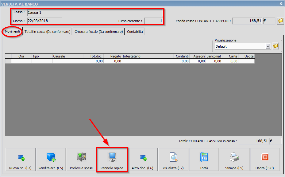

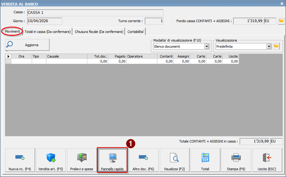

Per accedere al Pannello rapido utilizziamo l'apposito pulsante all'interno di una registrazione di cassa del giorno

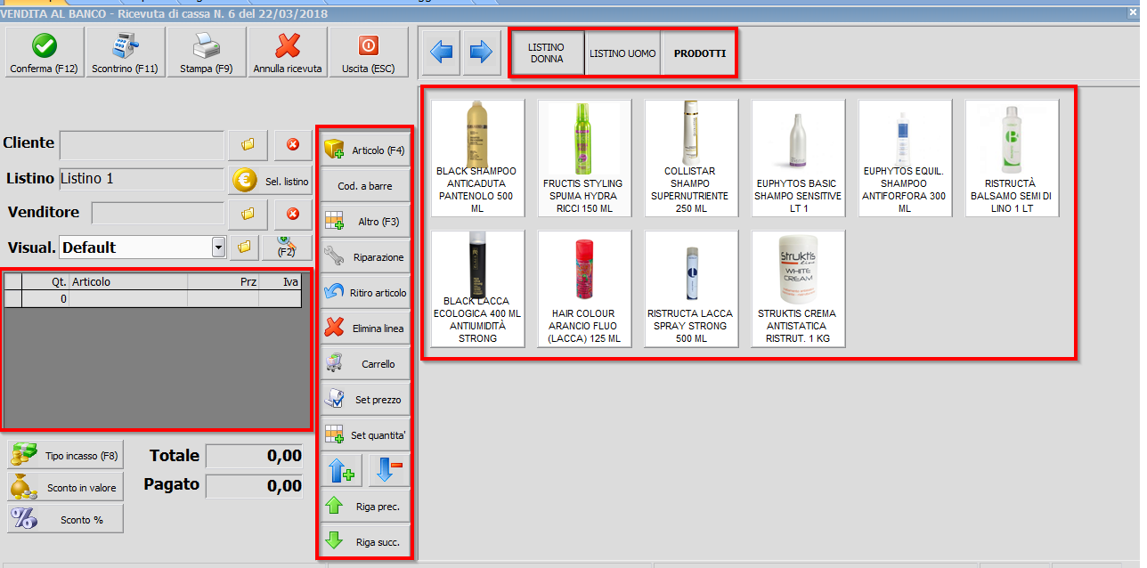

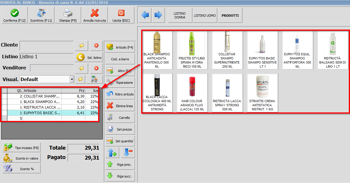

Anche se questa procedura è stata creata specificamente per poter interagire direttamente con un monitor touch screen, è possibile cliccare sugli oggetti anche con il mouse (quindi per chi lo desidera e' chiaramente possibile utilizzarla anche senza disporre di un monitor di questo tipo):
- nella zona sinistra viene mostrato l'elenco degli articoli inseriti nella ricevuta.
- nella zona centrale sono invece presenti i normali pulsanti che permettono di ricercare un articolo, effettuare un ritiro, modificare, eliminare, ecc.
- nella zona destra vengono visualizzati invece una serie di pulsanti, che possono essere personalizzati per inserire velocemente gli articoli venduti più frequentemente.

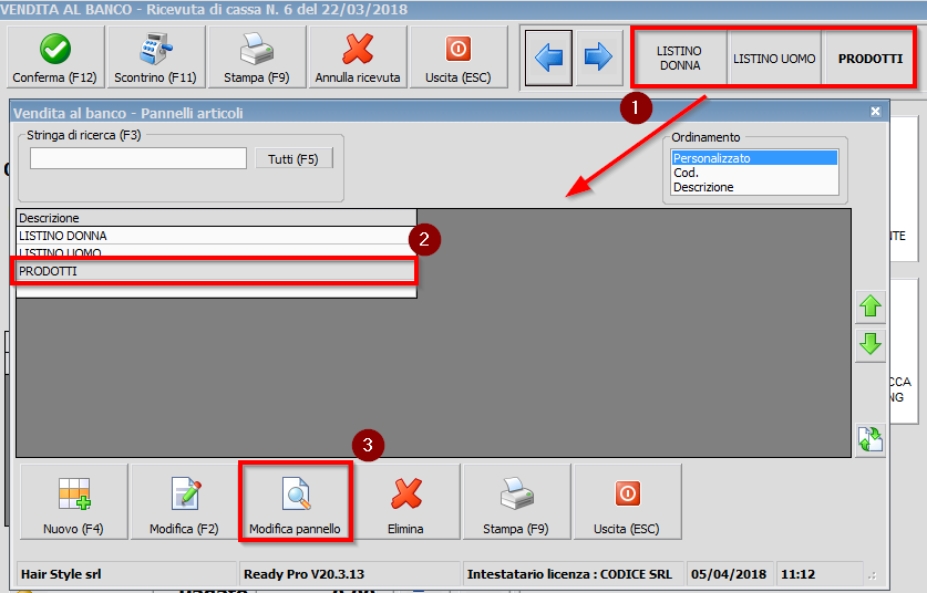

- In alto è possibile passare direttamente alla modifica della tabella articoli / tavoli, facendo click col tasto destro del mouse su uno dei pulsanti.

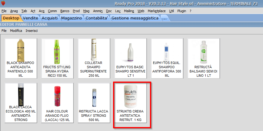

Tramite l'editor pannelli cassa è possibile modificare la dimensione dei pulsanti.
E' sufficiente posizionarsi sul lato esterno e trascinarlo fino ad arrivare alla dimensione desiderata

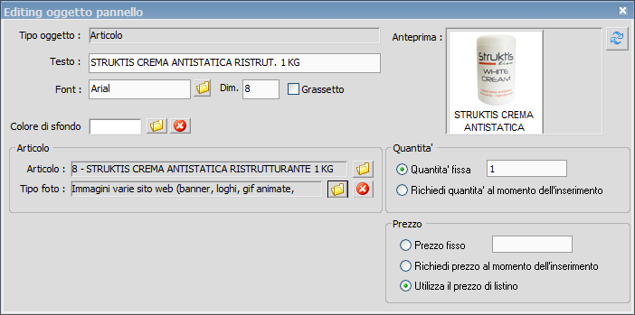

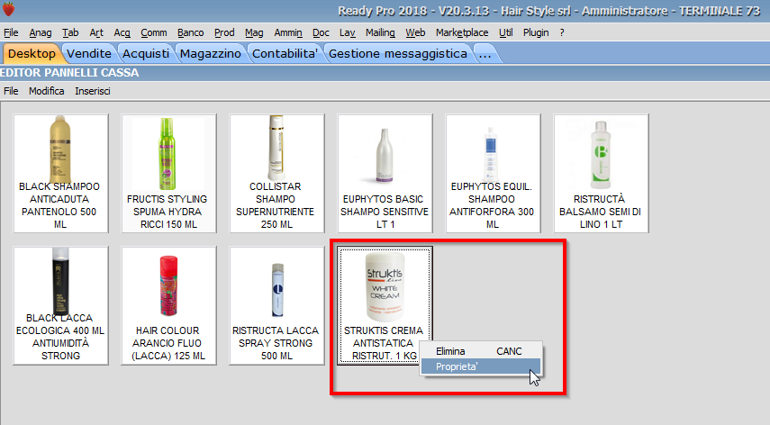

Per modificare il titolo, l'immagine e le altre proprietà di un singolo oggetto, cliccare col tasto destro del mouse sul oggetto e selezionare Proprietà
Tramite l'editing oggetto pannello è possibile impostare i parametri per il singolo oggetto:
- Testo (carattere, dimensione e sfondo) visualizzato sul pulsante
- Quantità da inserire ad ogni pressione
- Prezzo fisso, prezzo di listino oppure richiede sempre il prezzo al momento dell'inserimento.

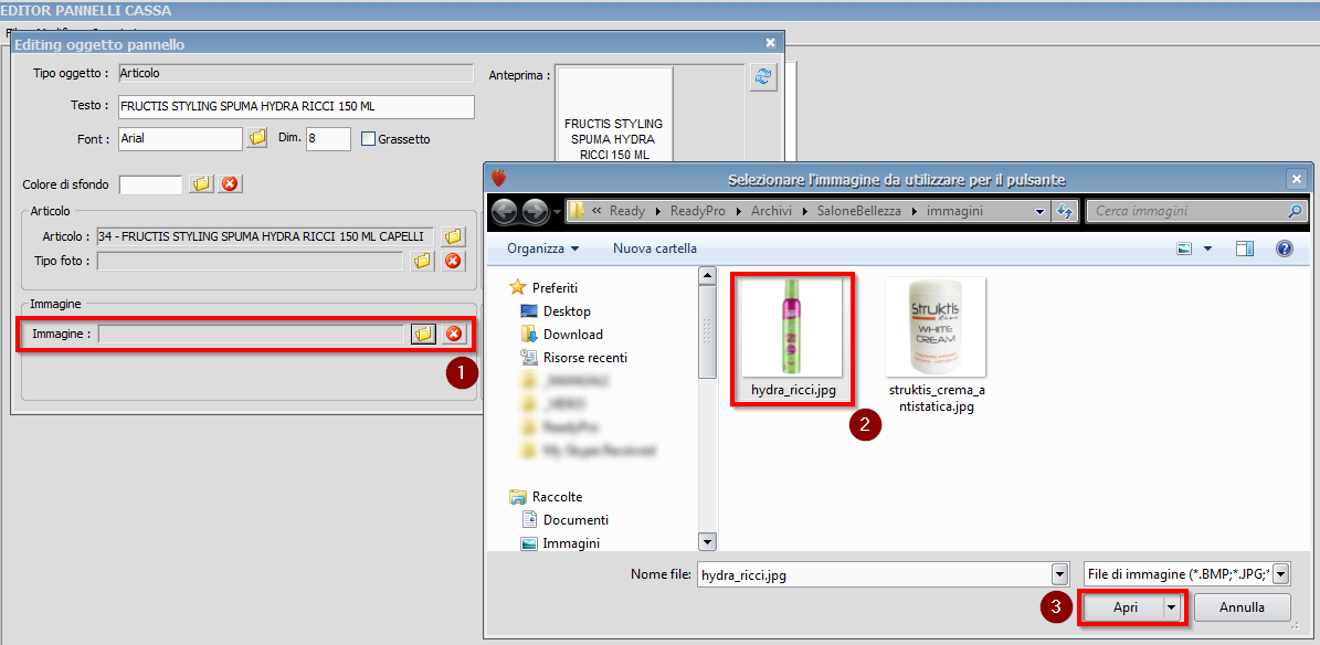

Inoltre è anche possibile inserire delle immagini semplicemente caricandole dall'hard disk

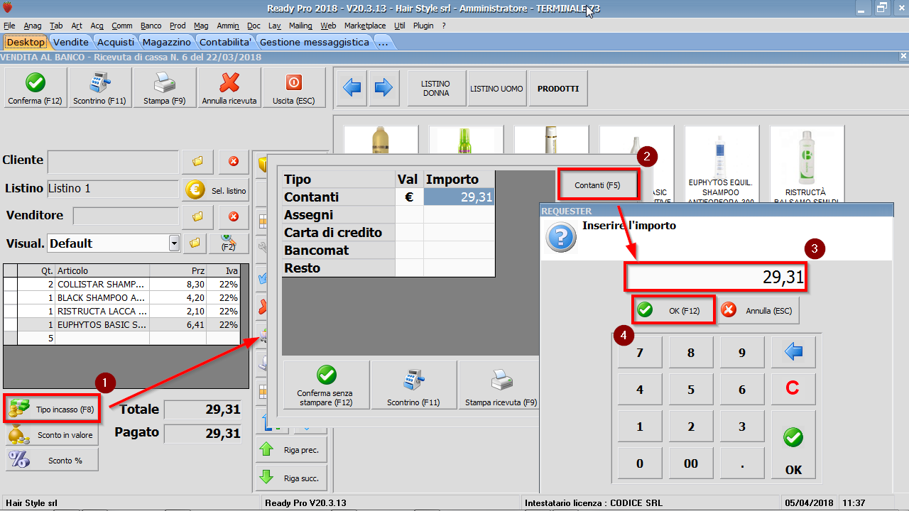

Al termine dell'inserimento, tramite il pulsante Tipo di incasso (F8), può essere specificato se il cliente paga in contanti, carte o assegni.
Selezionando il pulsante (Tipo di incasso) si aprirà la finestra con pulsanti ingranditi, realizzata per un'agevole utilizzo con touch screen, che permette di inserire i valori richiesti.

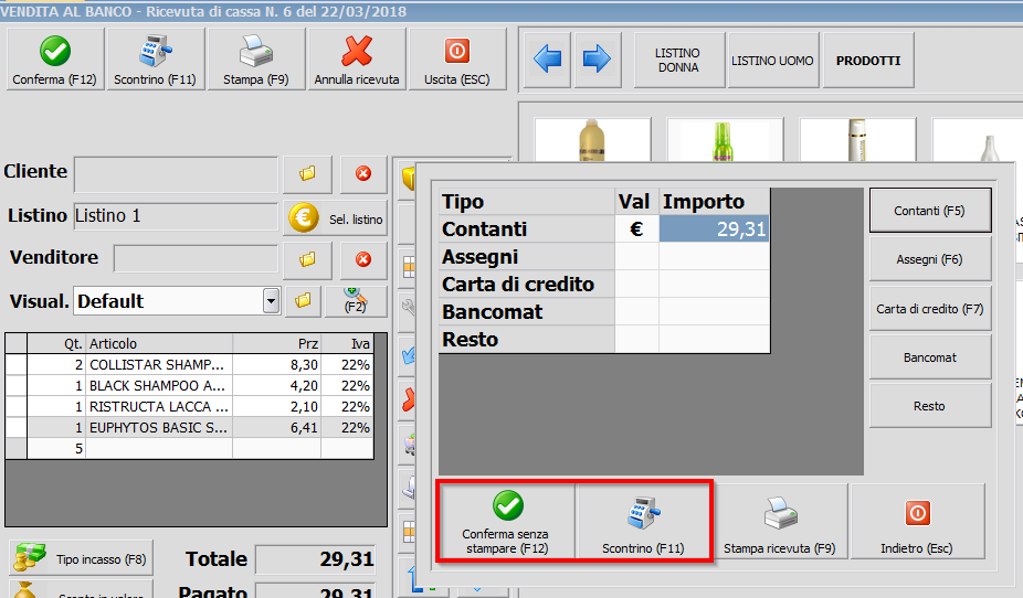

Al termine, premendo il pulsante Scontrino o Conferma senza stampare, Ready Pro memorizzerà la vendita nella consueta lista Vendita al banco aprendo immediatamente una nuova ricevuta pronta per un nuovo inserimento.
