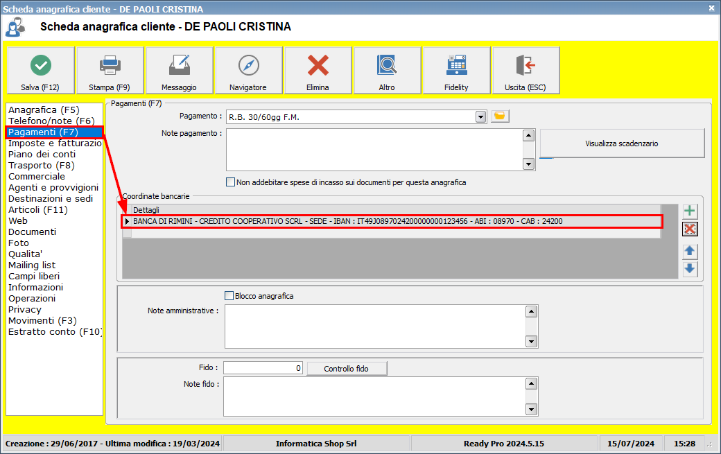

Come si può notare all'interno della Fattura differtia N.17 del cliente De Paoli sono state generate due scadenze con un tipo scadenza Ricevuta bancaria.
Come possiamo notare nello scadenzario, filtrando la visualizzazione per nome cliente, troviamo le due scadenze a cui sono già state associate le coordinate bancarie del cliente stesso.
Le coordinate bancarie che troviamo nello scadenzario sono le stesse definite all'interno della scheda anagrafica del cliente prima di generare le scadenze.

Nel nostro esempio abbiamo selezionato le coordinate bancarie di Banca di Rimini invece delle consuete di Credito Coop Gradara.
Come possiamo notare all'interno dello scadenzario, filtrato per nome cliente, le scadenze relative al documento appena creato, vengono automaticamente agganciate al Conto corrente impostato sul documento e non a quello relativo alla scheda anagrafica cliente.
