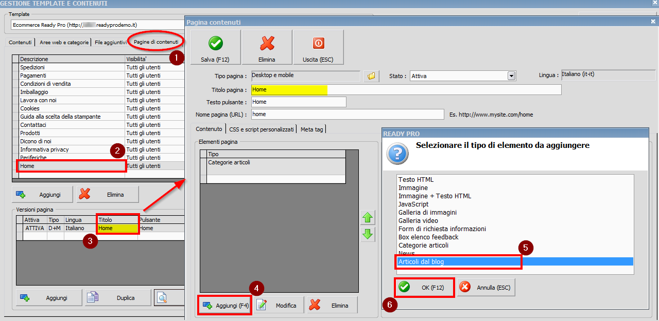

Dalla sezione Pagine di contenuti della Gestione Template contenuti selezioniamo la pagina su cui desideriamo inserire l'elemento Articoli dal blog tramite il pulsante .

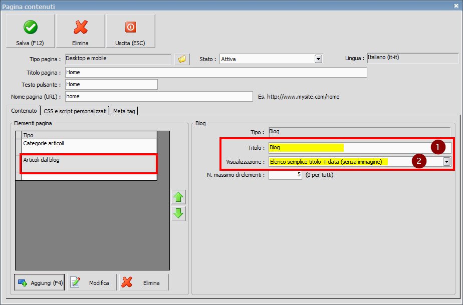

Possiamo configurare il nuovo elemento inserito Articoli dal blog stabilendo:
- il Titolo a piacere del box che appare sulla pagina (Blog)

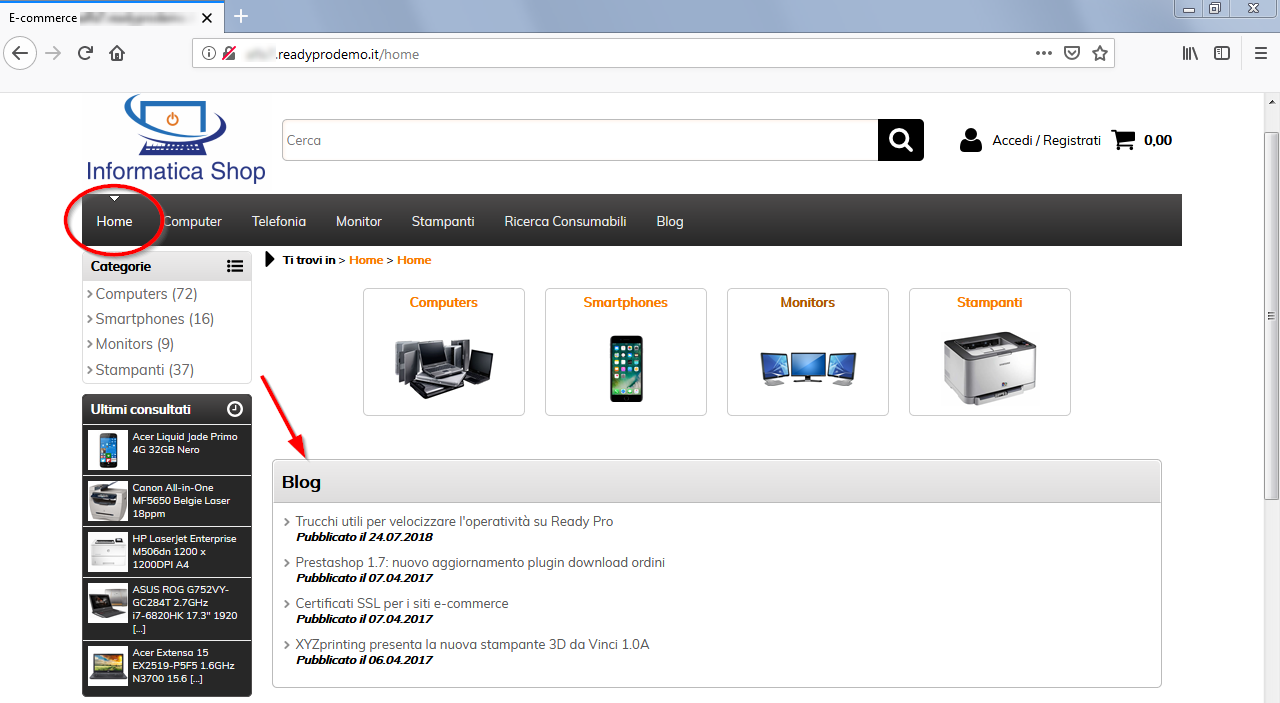

- la Visualizzazione: utilizzando Elenco semplice titolo + data (senza immagine), la visualizzazione sara' simile a quella mostrata nella prima figura in alto di questo capitolo

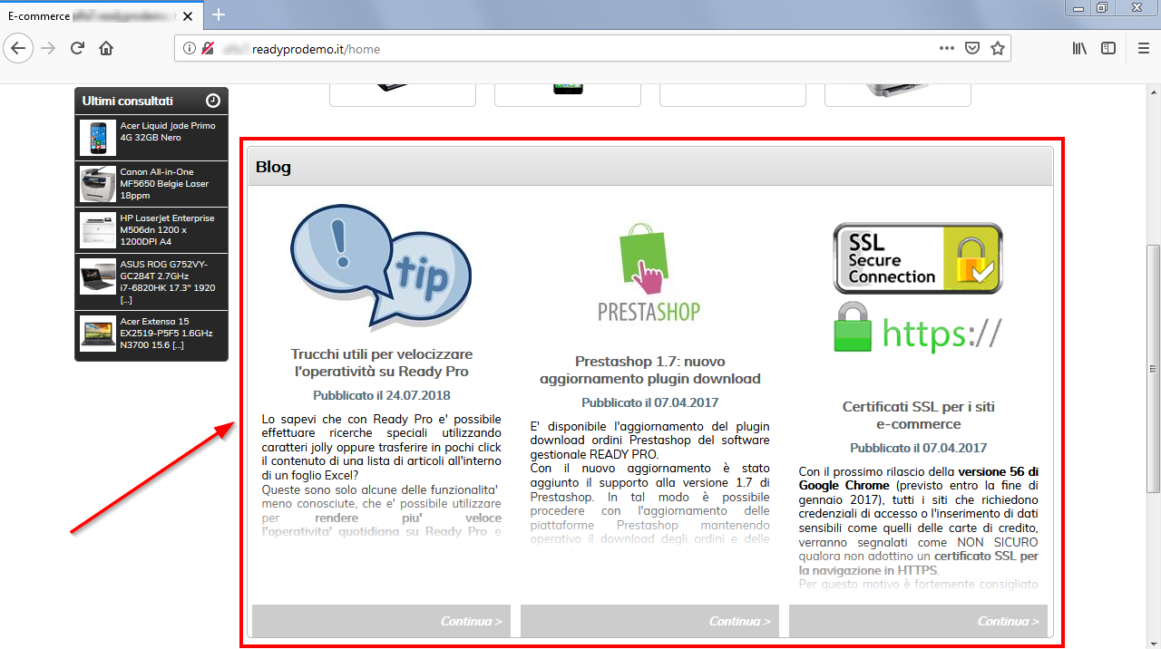

Possiamo scegliere anche un ulteriore tipo Visualizzazione: Box con immagine con titolo e testo sottostante
In questo caso otterremo, sulla nostra pagina di contenuti, un risultato simile a questo:

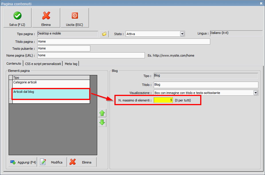

- il Numero massimo di elementi visualizzabili: e' possibile indicare un numero definito di articoli blog, oppure si può inserire 0 (zero) per visualizzarli tutti. Gli articoli vengono visualizzati in ordine decrescente di data, a partire dal più recente.
