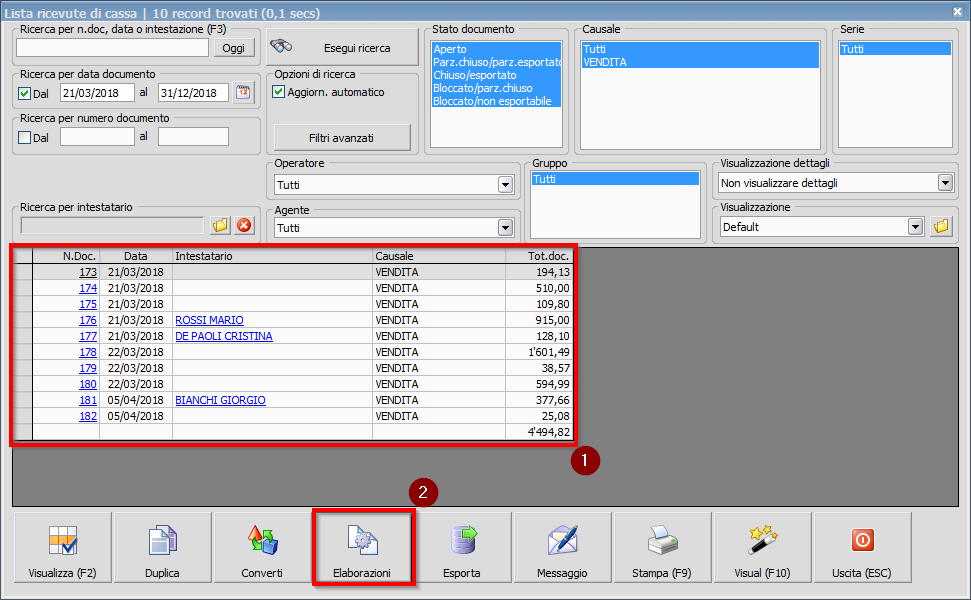

Per eseguire questa operazione è presente un pulsante specifico nel menù Elaborazioni

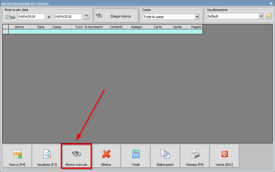

La prima cosa da fare è accedere alla lista delle ricevute di cassa tramite la procedura standard e premiamo il pulsante Elenco ricevute

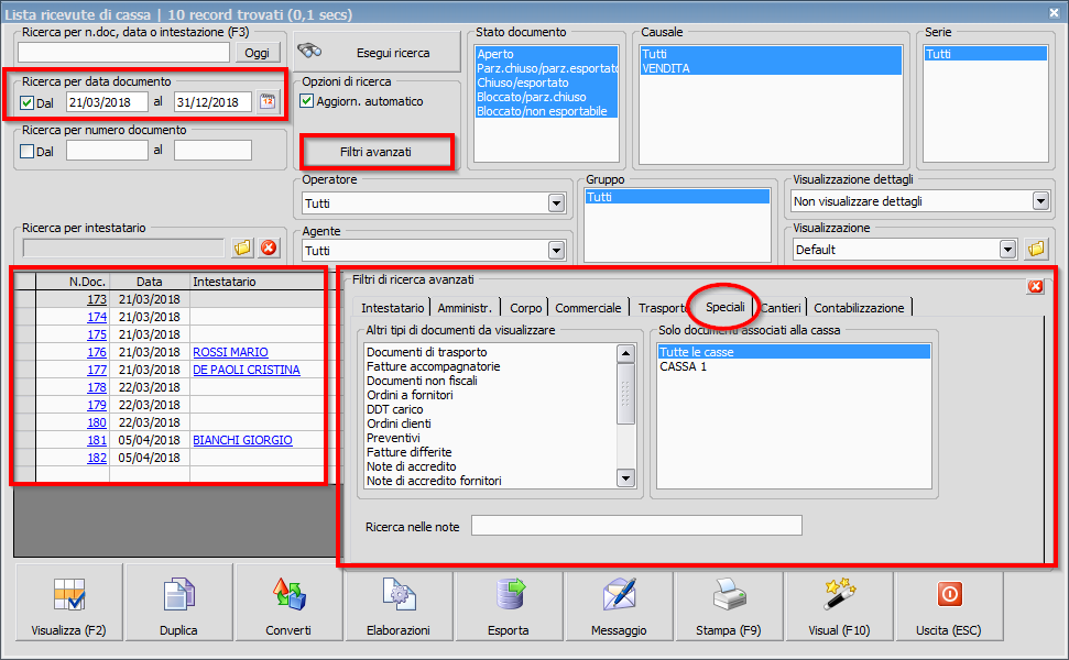

Si aprirà la finestra standard di ricerca documenti, dove si potranno filtrare le ricevute di cassa da contabilizzare per data, cassa, causale, ecc.

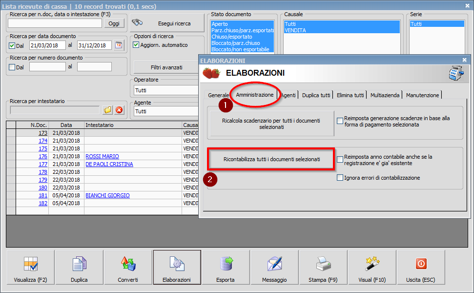

Una volta selezionati i documenti da ricontabilizzare è sufficiente premere il pulsante
Infine utilizziamo il pulsante di contabilizzazione automatica presente nel tab Amministrazione.
