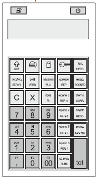

MODALITA' OPERATIVE
Modalità registrazione
Premere il tasto CHIAVE fino ad arrivare sul display a ASSETTO REG - 0,00
Modalità connessione al computer
Premere il tasto CHIAVE fino ad arrivare sul display a COLLEGAMENTO
Modalita' SET per programmazione
Premere il tasto CHIAVE fino ad arrivare sul display a ASSETTO SET
Modalita' X per rapporti
Premere il tasto CHIAVE fino ad arrivare sul display a ASSETTO X
Modalita' Z per chiusure
Premere il tasto CHIAVE fino ad arrivare sul display a ASSETTO Z

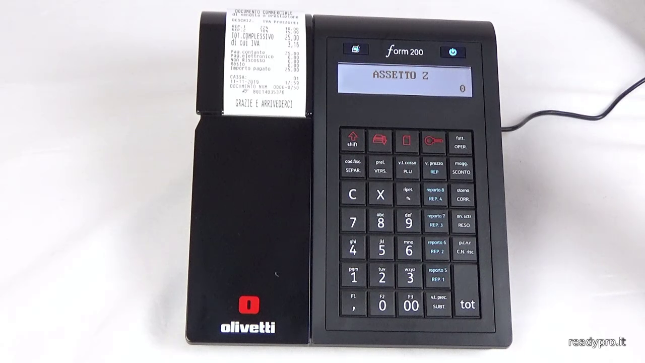

FUNZIONI PRINCIPALI
Chiusura giornaliera (da fare entrando prima in modalita' ASSETTO Z)
- premere CHIAVE fino ad arrivare sul display a ASSETTO Z
- digitare la sequenza 10 e X per stampare il Rapporto di chiusura fiscale
- alla domanda LA STAMPA Z10 è OK? rispondere premendo 1 per stampare il rapporto telematico
- per tornare in modalita' registrazione premere tasto CHIAVE fino ad arrivare sul display a ASSETTO REG - 0,00

ATTENZIONE : Sugli RT Olivetti esiste una tabella reparti (SET 400) separata dalla tabella delle aliquote IVA (SET 300).
Il codice "reparto" che viene indicato in Ready Pro verra' utilizzato sia per identificare il reparto che il codice IVA, quindi e' necessario che sul RT i reparti siano sempre collegati ad una aliquota IVA con lo stesso codice, quindi
Reparto 1 -> collegato a Codice IVA 1
Reparto 2 -> collegato a Codice IVA 2
Reparto 3 -> collegato a Codice IVA 3
