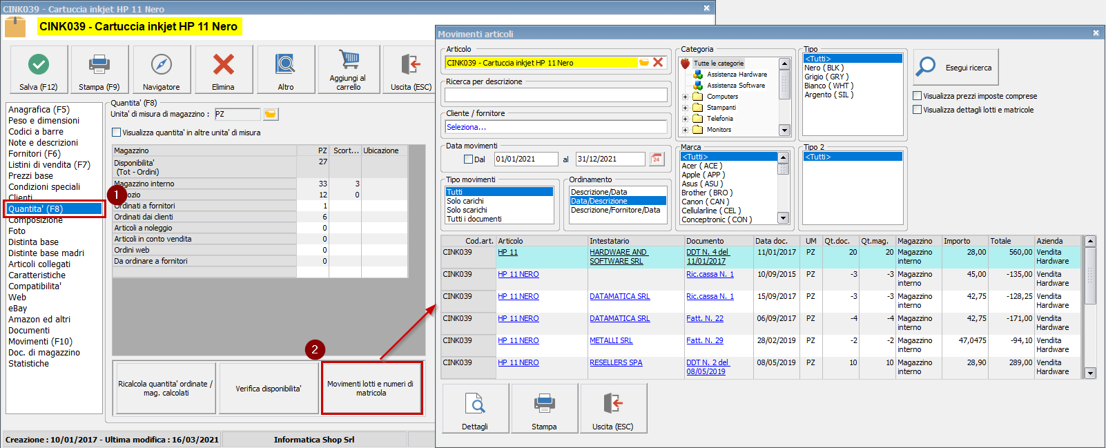

La via più breve per ottenere questo risultato è accedere alla sezione Quantità, all'interno dell'anagrafica articolo e utilizzare il pulsante .

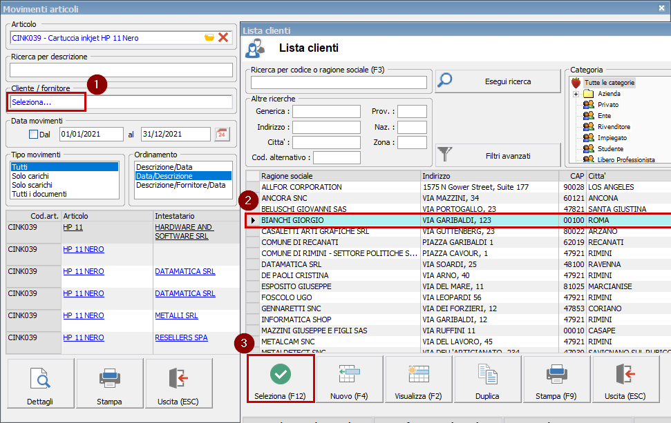

Si accede alla finestra Movimenti articoli nella quale è possibile selezionare l'anagrafica cliente / fornitore prescelta.

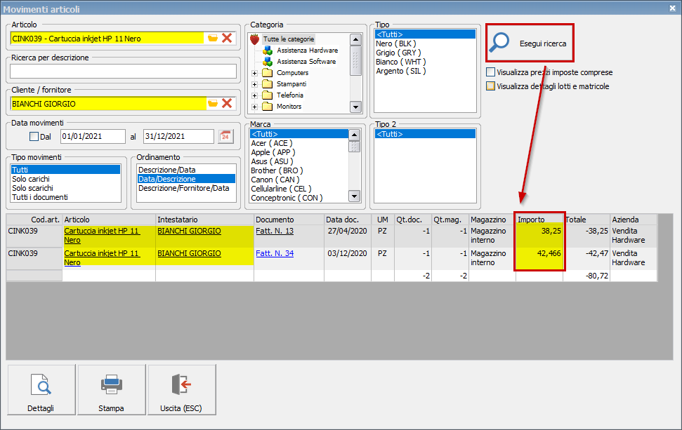

Eseguendo la ricerca, otteniamo l'elenco dei movimenti dell'articolo per il cliente selezionato e di conseguenza anche l'ultimo prezzo applicato.
